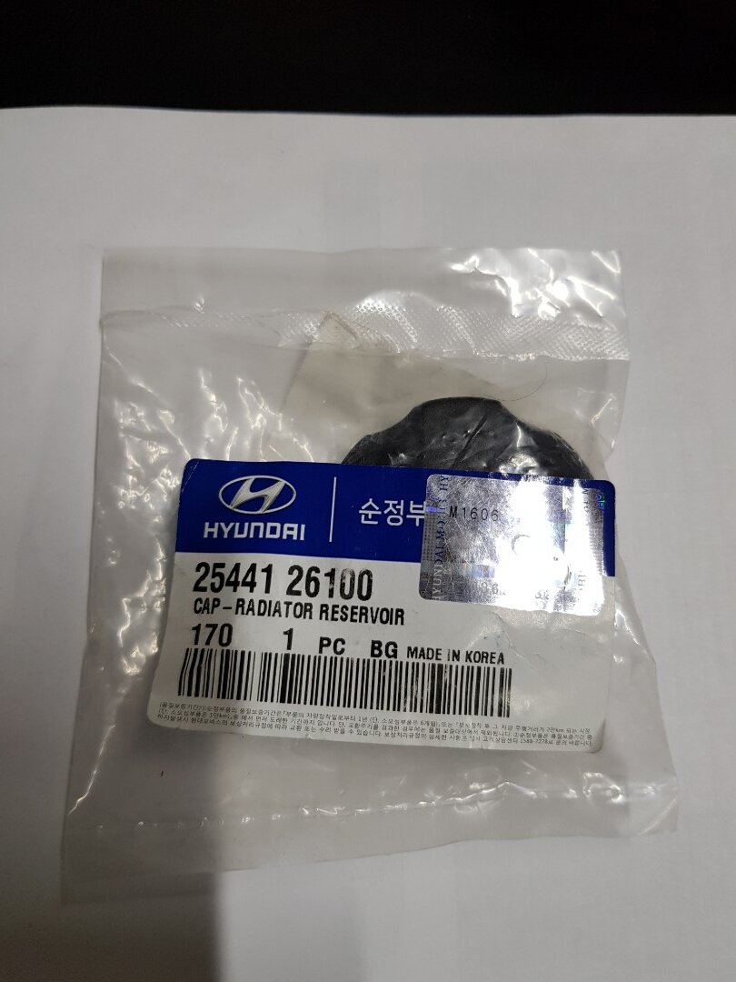

dima150777 1 667 Опубліковано 27 листопада, 2019 Может, потому как ни такая она и герметичная... У тебя на расширительном бачке пробка с резьбой, ты можешь не трогать ее годами, лишь бегло оценивать уровень ОЖ через уже почти непрозрачные из-за отложений стенки бачка. Под пробкой резиновая прокладка, которая за пять-семь лет вполне может загрубеть из-за постоянных температурных колебаний. А дальше через микротрещинку в прокладке у тебя будет улетать 4-5 миллилитра в день при ежедневных киевских стояках, а при годичном отсутствии пристального мониторинга уровня у тебя за год вылезет тот самый минус литр. У себя на авто за все время влилдо двух литров концентрата, один раз где-то 0.7 литра при установке ГБО, и потом в последние годы владения Соулом ещё литр Поділитись повідомленням Посилання на повідомлення Поділитись на інші сайти

Androll 1 134 Опубліковано 27 листопада, 2019 Может, потому как ни такая она и герметичная... У тебя на расширительном бачке пробка с резьбой, ты можешь не трогать ее годами, лишь бегло оценивать уровень ОЖ через уже почти непрозрачные из-за отложений стенки бачка. Под пробкой резиновая прокладка, которая за пять-семь лет вполне может загрубеть из-за постоянных температурных колебаний. А дальше через микротрещинку в прокладке у тебя будет улетать 4-5 миллилитра в день при ежедневных киевских стояках, а при годичном отсутствии пристального мониторинга уровня у тебя за год вылезет тот самый минус литр. У себя на авто за все время влилдо двух литров концентрата, один раз где-то 0.7 литра при установке ГБО, и потом в последние годы владения Соулом ещё литр Дима, ты щас такого понаписал - на уши не налазит! по пунктам: 1. расширительный бачок на тракторе простой как три копейки - 1 шланг и одна простейшая пробка. без пружинок итд. 2. на горячую - уровень в расширительном бачке всегда выше. поэтому никаких отложений на стенках бачка. когда мотор горячий - видно уровень чуть ниже МАХ. утром на холодную - чуток выше МИН. 3. резинка на пробке - согласен. загрубеть может. я вот менял основную пробку на радиаторе. при последней замене - обратил внимание на ее состоние. она то держала, но под пробкой стал заметен еле-еле видимый понденсат (уровень в норме!!!). при этом в расширительном бачке - все красиво. короче - я не верю в литр "испарений". Поділитись повідомленням Посилання на повідомлення Поділитись на інші сайти
dima150777 1 667 Опубліковано 27 листопада, 2019 в схемах на ваш трактор бьется пробка на резьбе По поводу отложений на стенках, это информация с его слов. А в остальном - за резинку, ее загрубение и улетание ОЖ по каплям в день при стоянии в пробках и итоговом минус литре - по прежнему считаю такое возможным, условия эксплуатации у всех разные. Поділитись повідомленням Посилання на повідомлення Поділитись на інші сайти

Androll 1 134 Опубліковано 27 листопада, 2019 в схемах на ваш трактор бьется пробка на резьбе там резба условна - пол оборота. типа байонета. Поділитись повідомленням Посилання на повідомлення Поділитись на інші сайти
