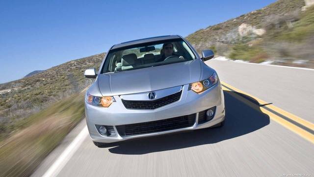

viro 798 Опубліковано 22 вересня, 2014 Повторю свое же фото. так это делают в Канаде. Присмотритесь к встречным машинам. ДХО в дальнем у половини. Фольц, Ауди, Шкоды. Кстати Корейки тоже. Чераты Хундаи итд. Поділитись повідомленням Посилання на повідомлення Поділитись на інші сайти
Maris 607 Опубліковано 22 вересня, 2014 Нет. Потому что габаритов минимум 4 а фар всего две Ты имеешь ввиду 4 габарита вместе с задними фонарями? Типа их нельзя разъединить чтобы горели только передние лампы в качестве ДХО? Это все милион раз обсудили. Ну насчет дальний в полнакала ярче (круче, по феншую) и на фольцах ДХО с помощью дальнего реализовано, это я читал, когда ты писал, это ясно) Но у нас не фольц и штатно у нас не с помощью дальнего ДХО реализованы. Габариты ИМХО смотрелись бы почти как штатное ДХО. Да, не так ярко, но этого ИМХО достаточно чтобы штраф не огрести, а надо ярко можно также кнопкой ближний свет врубать. Я вот об этом говорю. Конечно если габариты сложней чем дальний модифицировать в ДХО, то идея без толку. Присмотритесь к встречным машинам. ДХО в дальнем у половини. Фольц, Ауди, Шкоды. Кстати Корейки тоже. Чераты Хундаи итд. Кстати у Ауди и Мерсов только светодиоды как ДХО замечаю, у остальных вообще как то не вижу/не обращаю внимания на ДХО. Поділитись повідомленням Посилання на повідомлення Поділитись на інші сайти
