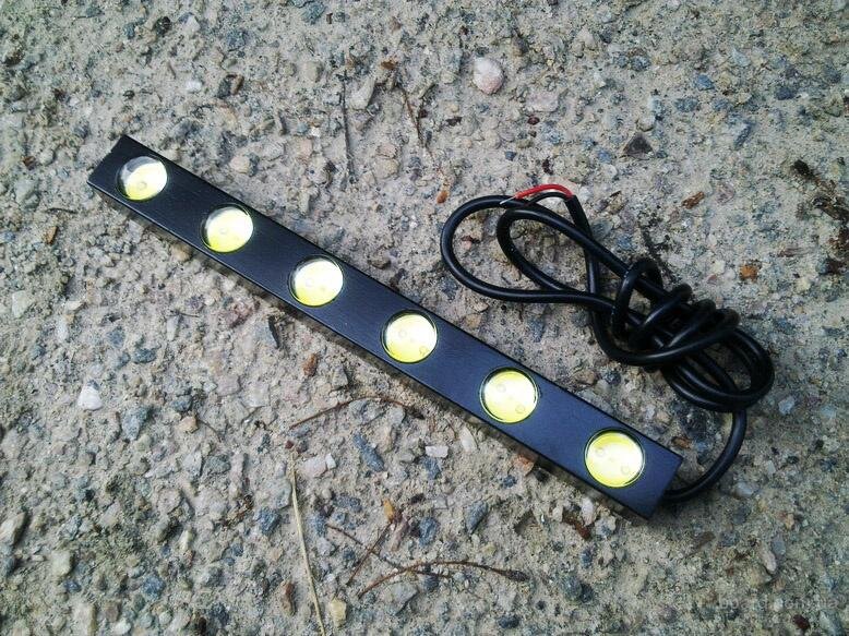

Для этих целей ставят CRE диоды. Они светят как вперед так и побокам. С линзами и прочим там порядок. Например
Yeti222 себе поставил. Соглашусь, Что теплый свет для этого подходит лучше. У пиндосов он оранжевый.
Цена приличной лампы такого типа - 200 грн.
Для этих целей ставят CREЕ диоды. Они светят как вперед так и побокам. С линзами и прочим там порядок.
