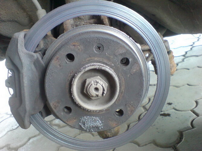

wile_e 562 Опубліковано 3 серпня, 2015 Так, где тут у нас метки? Поділитись повідомленням Посилання на повідомлення Поділитись на інші сайти
dima150777 1 667 Опубліковано 3 серпня, 2015 В 03.08.2015 в 18:55, wile_e сказав: Так, где тут у нас метки? Ба-а-я-ян...http://soul-club.in.ua/topic/789-tormoznye-kolodki-i-vse-chto-s-nimi-sviazano/page-13?do=findComment&comment=110252 Поділитись повідомленням Посилання на повідомлення Поділитись на інші сайти
wile_e 562 Опубліковано 3 серпня, 2015 Не боян, а эталон. Из палаты мер и весов. Поділитись повідомленням Посилання на повідомлення Поділитись на інші сайти
