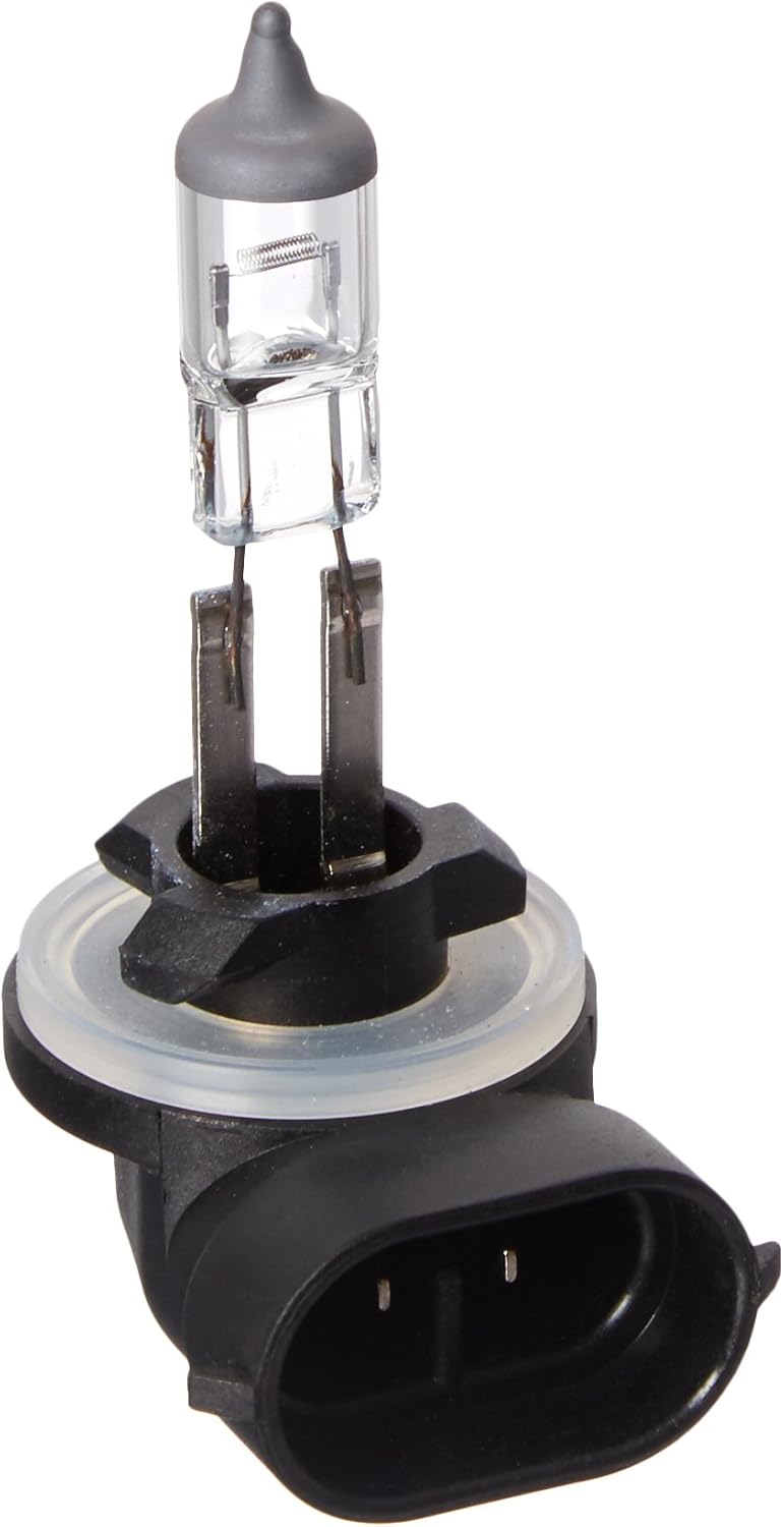

Maris 607 Опубліковано 6 жовтня, 2020 В теме не нашел и в Гугле тоже как то прямого ответа не увидел - в первом поколении в рестайле в противотуманной фаре лампы Н27W/2 (изогнутые)? Поділитись повідомленням Посилання на повідомлення Поділитись на інші сайти
wile_e 562 Опубліковано 6 жовтня, 2020 Да, я не помню как они называются но в форме буквы Г. 2 Поділитись повідомленням Посилання на повідомлення Поділитись на інші сайти
PAK 28 Опубліковано 8 жовтня, 2020 Не менял ешё, но Г точно ;) Поділитись повідомленням Посилання на повідомлення Поділитись на інші сайти
dima150777 1 667 Опубліковано 8 жовтня, 2020 Вот такая 2 Поділитись повідомленням Посилання на повідомлення Поділитись на інші сайти
Mouse81 68 Опубліковано 9 жовтня, 2020 А я поменял на диоды. Опыт не совсем удачный). Через пол года одна стала ярко синим светить)Отправлено с моего SM-N975F через Tapatalk Поділитись повідомленням Посилання на повідомлення Поділитись на інші сайти
Maris 607 Опубліковано 9 жовтня, 2020 Вот такая Интересно, что в ориг. каталоге нету этих ламп. Может из-за того, что по вину базовой комплектации, но фары сами есть, а ламп нету) Поділитись повідомленням Посилання на повідомлення Поділитись на інші сайти
Maris 607 Опубліковано 12 жовтня, 2020 Интересно, что в ориг. каталоге нету этих ламп. Может из-за того, что по вину базовой комплектации, но фары сами есть, а ламп нету)Поменял лампы противотуманок. Цоколь W27/2. Чтобы поменять лампы, что справа, что слева пришлось открутить по одному винту крепления бампера и снять бампер с защелок, а также отогнуть локер, он там не крепится ничем в тех местах. С правой стороны доступ похуже, но в принципе не сказал бы, что менять напряжней чем в лампы головного света, единственное, что на коленях около машины) 1 Поділитись повідомленням Посилання на повідомлення Поділитись на інші сайти
