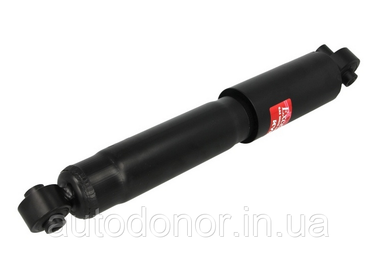

  В 10.05.2016 в 13:35, dima150777 сказав:
Хочу уточнить цифры для замены задней подвески на усиленную, т.к. запутался в них:   (описан только зад)
Замена Пружин и амиков, может быть два варианта:
 - первый ( с сохранение заводского клиренса) - устанавливаем усиленные пружины с длиной равной длине стоковых, при этом оставляем штатные амортизаторы, а еще лучше заменяем их на Соуловские проз-ва КАЯБА, и наслаждаемся драйвом, по возможности стараясь не перегружать сильно авто (акцент на слове сильно), при проезде препятствий делаем это аккуратно....
..... номер усиленной пружины с длиной равной стоковой  -   ???
..... амики КАЯБА (для Соула) в данном варианте -      ???
- второй (с незначительным увеличением заводского клиренса) - устанавливаем усиленные немного удлиненные пружины, при этом меняем штатные амортизаторы на более удлиненные от Опеля Астра пр-ва КАЯБА, снова-таки наслаждаемся драйвом (может в чуть меньшей степени, чем в первом случае), не особенно переживаем за перегруз (благо размеры салона и багажника Соула вас так или иначе вовремя остановят :)), при проезде препятствий не особенно "переймаємося", но помним -у нас не Хаммер, не Ниссан Патрол и даже не Нива :)
.... усиленые пружины: Storm 236 серия +30 мм    (+30 - это отличие от стоковых ?)
.... амики от Опель Астра: KYB 343307
.... прокладка задней пружины верхняя 553312K000, 2 шт.
Спасибо за разьяснения.
  Говорим о задней подвеске Соула 1-го поколения...
  Отвечу по амортизаторам:
  - при сохранении стокового дорожного просвета используем амортизаторы про-ва КАЯБА под Соул 1-го поколения № 349132
148680501_w640_h640_349132_kyb_rear.png;
  - при желании увеличить дорожный просвет на 3 см (со всеми вытекающими) используем амортизаторы про-ва КАЯБА под Опель Астра G № 34330726058326_w640_h640_343307.jpg;
 По пружинам - правильнее будет задать вопрос Виктору (avtorv) либо в этой теме, либо в личной переписке (что более предпочтительней и быстрее в плане ответа). Это его тема, он в курсе всех возможных новинок и цен, и, главное, именно он их продает :)
