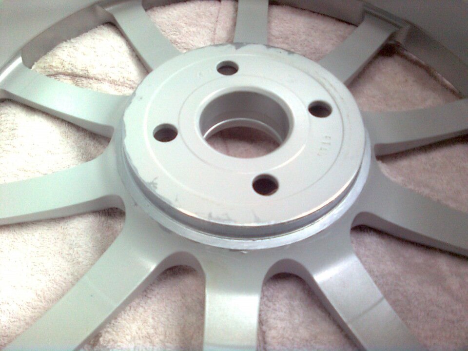

dima150777 1 665 Опубліковано 20 березня, 2013 Доброго времени суток всем. Возникла у меня накануне дискуссия по поводу работы тормозных механизмов на передних колесах в наших авто, а, так как началось это не в соответствующей ветке (Фотоальбом - Летние фотки), хотел бы продолжить разговор уже здесь. В двух словах суть: высказываю мнение, исходя из собственных наблюдений (чтобы исключить советы "хотя бы один раз снять переднее колесо и посмотреть СВОИМИ глазами на конструкцию суппортов СОУЛа") - считаю, что внешний край суппорта может располагаться на разном расстоянии от тормозного диска в зависимости от степени износа тормозных колодок, а именно на новых колодках внешний край суппорта может немного больше (~ 1-1,5 мм возможно) выглядывать наружу, чем при уже изношенных колодках. Почему считаю это важным? При выборе литых дисков (даже с учетом подбора всех параметров - количество шпилек, диаметр посадочного места, вылет, радиус, ширина и т.д.) может возникнуть проблема с внутренней поверхностью колесного диска, а именно затирание о суппорт при замене колодок на новые. Если я не прав, аргументируйте, желательно для наглядности со схемой или рисунком (для конкретизации вопроса давайте рассматривать конструкцию тормозного механизма наших авто с плавающим суппортом) . Может есть одноклубники, которые сталкивались с подобной проблемой при подборе колесных дисков? Фильм_0002.wmv 1 Поділитись повідомленням Посилання на повідомлення Поділитись на інші сайти
DrAlex 55 Опубліковано 20 березня, 2013 Для этого на современных машинах на суппорте есть скоба ограничения хода ладошки. По ней и ориентируются 1 Поділитись повідомленням Посилання на повідомлення Поділитись на інші сайти
Silver 3 Опубліковано 20 березня, 2013 А иногда не мешает следовать чьим-то советам А теперь внимательно смотрим на фото и делаем выводы. Кстати, DrAlex про скобу очень верно написал Поділитись повідомленням Посилання на повідомлення Поділитись на інші сайти
viro 798 Опубліковано 20 березня, 2013 DrAlex про скобу очень верно написал Однако. Смотрим где скоба а где суппорт. Суппорт ближе к ободу диска. Именно там, где спици соеденяются с ободом. Именно там они любят быть полукруглой формы и цепляют. Спици диска не всегда паралельны привалочной плоскости. Такшо Женя прав. ДрАлекс тоже прав, но всегда есть нюансы. Поділитись повідомленням Посилання на повідомлення Поділитись на інші сайти
dima150777 1 665 Опубліковано 20 березня, 2013 Я нигде не писал, что суппорт выскакивает за скобу. Речь идет о движении 1-1,5 мм, а то, что это движение есть, демонстрирует ролик в моем предыдущем сообщении. По-этому, учитывая многообразие моделей литых колесных дисков, представленных на рынке, можно попасть на такое литье, которое своей внутренней поверхностью будет затирать о выпуклую часть суппорта, указанную стрелкой на вашем фото. 1 Поділитись повідомленням Посилання на повідомлення Поділитись на інші сайти
eugenbod 63 Опубліковано 20 березня, 2013 Рассказываю. Поставил новые торм. колодки. Купил литые диски по родным тех. параметрам. Но т.к. покупал первый раз - не знал, что надо примерять обязательно. В итоге после поездки от шиномонтажа домой обнаружил, что скоба суппорта (именно скоба - эта тонкая изогнутая полоска) касается внутренней поверхности спиц дисков, даже протер немного лак на дисках, т.е. сначала зазора не было вообще. Приобрел и поставил проставки 3мм - получили зазор в 3мм. Месяц покатался, заехал на шиномонтаж, проставки сняли, надели диски и получили ~1мм зазора. Двигается ли суппорт, стоит ли на месте - не знаю. Но зазор увеличился однозначно. Поділитись повідомленням Посилання на повідомлення Поділитись на інші сайти
Silver 3 Опубліковано 20 березня, 2013 Конечно, суппорт движется (вовнутрь) и меняет своё положение при замене колодок, но я имел ввиду именно скобу которая является крайней точкой. В моём варианте http://soul-club.in..../page__st__1000 до скобы миллиметров 7 а до самого суппорта в два раза больше. И мне кажется необходимо просто визуально оценить форму спиц для того чтобы понять встанут они или нет. Кстати, мож есть у кого инфа о минимально допустимой толщине тормозного диска. Поділитись повідомленням Посилання на повідомлення Поділитись на інші сайти
dima150777 1 665 Опубліковано 20 березня, 2013 Конечно, суппорт движется (вовнутрь) и меняет своё положение при замене колодок, но я имел ввиду именно скобу которая является крайней точкой. В моём варианте http://soul-club.in..../page__st__1000 до скобы миллиметров 7 а до самого суппорта в два раза больше. И мне кажется необходимо просто визуально оценить форму спиц для того чтобы понять встанут они или нет. Кстати, мож есть у кого инфа о минимально допустимой толщине тормозного диска. В споре рождается истина. Надо просто услышать и понять друг друга. Подводя итог, думаю, можно сказать, что суппорт все-таки меняет свое положение в зависимости от износа колодок, а скоба (она же держатель суппорта или направляющая колодок в других источниках) закреплена на ступице жестко и расстояние между ней и колесным диском, в принципе. должно оставаться неизменным. А по поводу визуальной оценки формы спиц, сейчас популярна покупка колесных дисков в интернет-магазинах с последующей пересылкой курьерской почтой. К сожалению каталоги интернет-магазинов не всегда дают возможность оценить внутреннюю поверхность диска, а, получается, это тоже важно. Я сам чуть на этом не попался, а искать, подбирать проставки не очень хотелось бы. Поділитись повідомленням Посилання на повідомлення Поділитись на інші сайти
