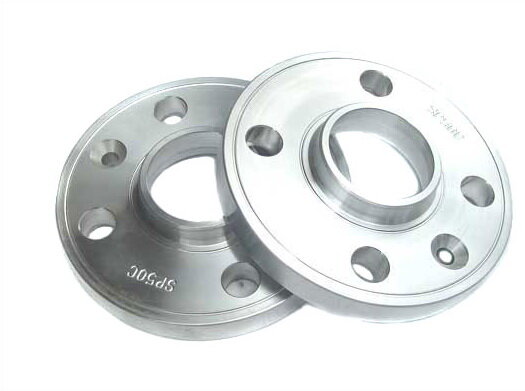

Synohub 225 Опубліковано 8 квітня, 2016 У меня летние литые диски (луноходы, кто помнит) на проставках. И ниче. Самое главное не забывать их снимать/одевать при сезонной замене дисков/резины Поділитись повідомленням Посилання на повідомлення Поділитись на інші сайти

viro 799 Опубліковано 8 квітня, 2016 Maris сказав: Как раз наоборот, лучше пусть ЕТ будет иное, а DIA правильное))) На самом деле в мире тюнинга всё может быть разное, говорят даже если между дырками разное расстояние, то можно одеть. ЕТ - это вылет диска, DIA - это диаметр отверстия в диске, которым он одевается на ступицу. Так вот если ДИА не совпадает, а точнее оно больше чем диаметр ступицы, то ставят проставочные кольца, который соответственно выбирают лишний объем, чтобы диск плотно на ступицу садился. Но это не очень хороший вариант, в перспективе может и вибрация на руле быть и свободный ход на ступице появится, нужно постоянно следить за соответствием проставочных колец посадочным размерам. Сами проставочные кольца тоже денег стоят приличных, да и подобрать их ещё нужно. В свою очередь, по вылету допускается отклонение вплоть до +/- 10 мм, в зависимости от конструкции диска может быть и больше. Опять 25. Диа - то центральная дыра диска. Она может быть больше. В таком случае ставят ЦЕНТРОВОЧНЫЕ кольца. Которые нужны лишь для облегчения одевания диска. Сам диск на ступице центруется болтами или шпильками! На гайках или болтах для этого есть конусы. Ничего бить не будет. А проставоками изменяют вылет! И если диски не того вылета на большой проставке - может быть свистопляска. 1 Поділитись повідомленням Посилання на повідомлення Поділитись на інші сайти
Maris 607 Опубліковано 9 квітня, 2016 Про биение я не проверял лично, но шиномонтажники всегда в первую очередь спрашивают о соответствии размера отверстия ступице и нет ли центровочных колец. Меня тоже это удивляло всегда, ведь вроде болты центруют, но оказывается есть нюансы, тут нету смысла описывать, просто как факт. Поділитись повідомленням Посилання на повідомлення Поділитись на інші сайти

INick 65 Опубліковано 12 квітня, 2016 В 08.04.2016 в 22:27, viro сказав: Опять 25. Диа - то центральная дыра диска. Она может быть больше. В таком случае ставят ЦЕНТРОВОЧНЫЕ кольца. Которые нужны лишь для облегчения одевания диска. Сам диск на ступице центруется болтами или шпильками! На гайках или болтах для этого есть конусы. Ничего бить не будет. А проставоками изменяют вылет! И если диски не того вылета на большой проставке - может быть свистопляска. Во точно такие, только хенд мейд толщиной 10 мм поставили на служебный фолькс. Поділитись повідомленням Посилання на повідомлення Поділитись на інші сайти
