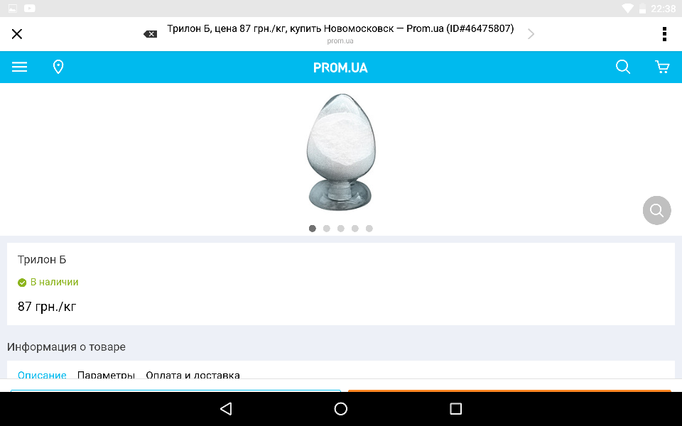

От вона)) хіміяяя. Не то, що на олх продають насипом.
