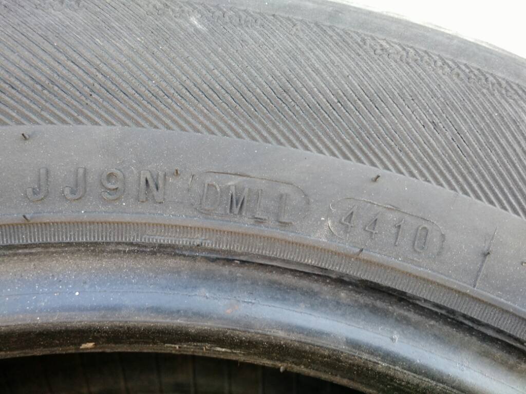

wile_e 561 Опубліковано 27 лютого, 2016 Надо найти год и неделю выпуска резины, тогда будет легче поставить диагноз о цене. Кстати при продаже 8 из десяти покупателей будут спрашивать тебя эту инфо. Поділитись повідомленням Посилання на повідомлення Поділитись на інші сайти
abagnyuk 153 Опубліковано 28 лютого, 2016 Я подготовился: Поділитись повідомленням Посилання на повідомлення Поділитись на інші сайти
wile_e 561 Опубліковано 28 лютого, 2016 Конец дяесятого года, итого ей больше 5 лет. Не ставь дорого. Поділитись повідомленням Посилання на повідомлення Поділитись на інші сайти
