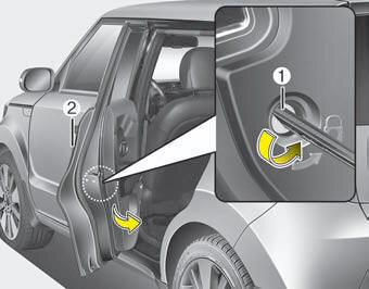

Я думаю, что вода попала вот туда, где кружком пунктирным обведено
Там сам крюк или как его правильно назвать прилегает к корпусу замка плотно и если туда вода попадет, то площадь примерзания может быть ощутимой, а усилие отрыва большим.

zamok_dveri_lev_zad_elektr_kia_soul_08-.
