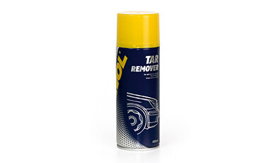

Костя, до недавних пор пользовался манноловским средством95032700045_s.jpg. В принципе все устраивало. С нашим цветом кузова то, чем оттирать (все подобные средства схожи по цене и составу) отходит на второй план. Важно делать это с определенной периодичностью(делаю это раз в неделю), чтобы не давать битумным пятнам застариваться (иначе они окончательно въедаются в лак и краску, и при смывке полностью не оттираются и оставляют светло-желтое пятно на месте черного битумного ), плюс после смывки пятен законсервировать поверхность. Подробная инструкция об этом всегда описана на баллончике.

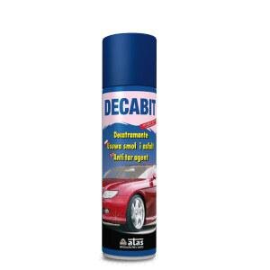

На предыдущей машине светлой и на этой пользуюсь только Декабитом
Результатом доволен, краска на месте!  :wink2: Попадались другие средства в основном производства ноунеймхимтех - не берут они наш битум... И конечно полностью согласен с Дмитрием, если проспать пару недель , то останется пятно, если краска светлая

+1 за Декабит

Декабит отличная штука. Как бютжетный вариант можно использовать уайтспирит (или бензин).
Кстати интересный разброс цен на декабит, в эпицентре 150 грн, в тырнете покупал за 80.
Кстате от этого же производителя использую пенный очиститель кондиционера. Только он смог убрать неприятный  запах  из воздуховодов
Аналогично беру только декабитдекабит. Как то не смог найти взял другую. Попал на фонарь на бампера(не на этой машине) он стал мутным, так ничем не отмыл. Пришлось полировать.

Декабит Весчь!!!!!даже салон можно химчистить,но акуратно!

По количеству положительных отзывов пока уверенно побеждает Декабит. Интересный вариант со Спрайтом...
Нашел у себя в городе в местной автолавке Декабит - 80 грн (для статистики). Не купил, потому что сначала Спрайт.
А есть какие сооброжения на тему "Декабит vs УайтСпирит/Сольвент/Керосин"?

Алексей, поделись секретами методики по спрайту - сегодня приехал в Косов, по дороге "благополучно" наложил толстый слой смоляных соплей на бока, заднюю ляду и бампер. Пробовал спрайтом согласно твоей методики - вывод - "и нифига..." Попутно со Спрайтом был куплен баллончик декабита, так этот зверюга все на раз-два отчистил, а со спрайтом - ну никак, ни в каких комбинациях методики. Может у меня Спрайт, тот который "неправильные пчелы делают неправильный мед"  :grin:
Даже не знаю:) может совсем твердые и выпуклые сопли спрайт не одолеет, но именно в моем случае спрайт помог с разводами радужно-черными:)
Тоже пробовал Спрайт. Он оттирает свежие пятна, но нужно много усилий, чтобы оттереть. Декабит работает гораздо эффективнее и с более застарелыми пятнами.
