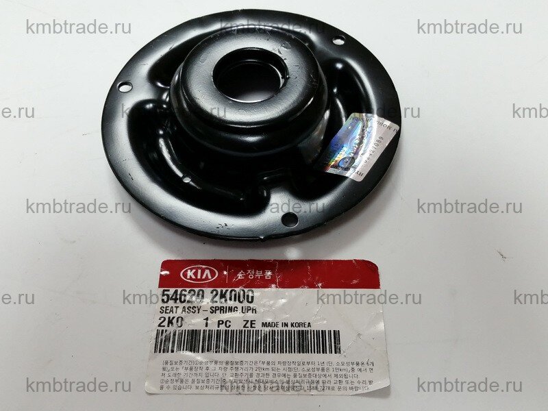

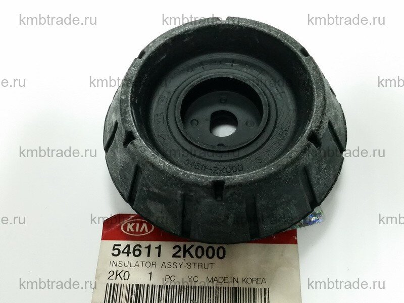

Вопрос к знатокам: какое отличие 54611-2K000 от 54611-2K100 (опора пружины/изолятор стойки)? Цена отличается в два раза. По каталогу первое ставилось до 2011 года, второе - с 2011 до 2013. На что эта хрень вообще влияет в подвеске? Кто менял на ФЛ, какой номер с завода стоял? ДИМА!?)
Найди ...надцать отличий :)
 54611-2K000
Вразумел?
Неа, с телефона не могу понять, поясни.
54611-2K100 - это комплект, в который входит это 54611-2K000 000243.jpg, потом это 259870580_w200_h200_cid302417_pid1740703 и это 000651.jpg. Так понятнее?
Ааа, спс Дима. Тебе при замене передних пружин и аммиков только резинка понадобилась?
Резинка... :shok:  :grin: я подвеску делал, а не любовью занимался... ты о чем, о каких резинках?
Я о детале #54611 2к000, только она требовала замены из троицы этой, из комплекта?
Я о детале #54611 2к000, только она требовала замены из троицы этой?
Нашел, блин, резинку... урони себе эту "резинку" на мезинец на ноге - месяц палец в гипсе будет. Эта опора сделана в виде хорошенько прорезиненной сверху большой металлической шайбы, ее проседание повлияет на клиренс и "сбитость" подвески, подробнее здесь   http://soul-club.in.ua/topic/508-uvelichenie-klirensa/page-3?do=findComment&comment=99069. Помимо описанного выше, обрати внимание на отбойник и пыльник амортизатора  00320572201.jpg(нормальные и недорогие комплекты есть на наше авто у КАЯБЫ), и состояние этой "резинки" pictures_custom_o201501_2044_546330Z000., на которую опирается пружина, иногда эта самая пружина "размалывает" эту самую "резинку" до дыр и дальше уже трет по нижней опорной юбке амортизационной стойки. Самое интересное, что эти самые резинки для наших авто достаточно дорогие, в тоже время аналогичная от Акцента, подходящая и нам - гораздо дешевле.
