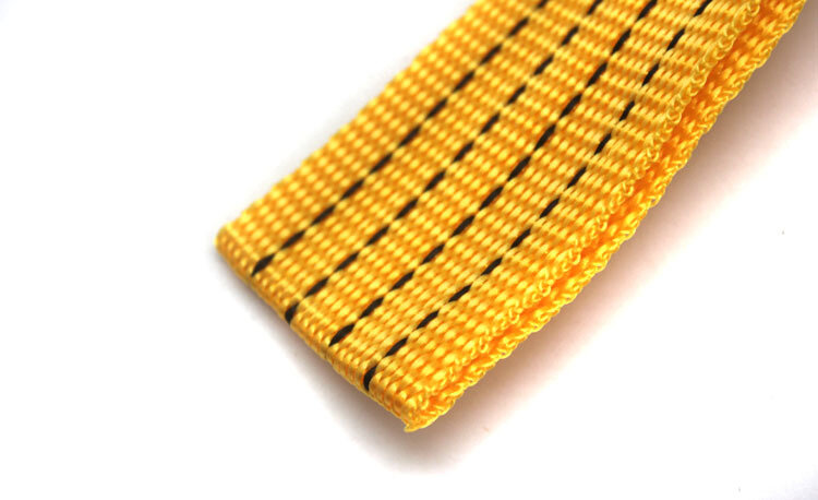

Азадачился я тут давеча... на выходных тянул батю на буксире - порвали 2 троса. при это я его не из болота тянул, а по городу, по чистому сухому асвальту....
первый - отцовский "типа такого" (из автомагазина) гривен за 50...
второй - мой. купленный в Эпицентре - нейлоновый канат типа вот такого (куплен примерно за 150 грн...)
заявлено было, между прочим, более 4 тонн на разрыв....
вот и озадачился теперь (перед зимой) поиском нового шнурочка.

а как у тебя лопнул желтый тросс? по шву в месту обхвата карабинов? или где?

тянул уже в городе. скорость 45 км/ч, передо мной вклинивается (подрезает) джигит. я торможу, батя тоже притормаживает, но трос успевает провиснуть - наезжает колесом. я еду дальше, трос натягивается и лопается как говно.
у меня когда-то был такой же трос... дерьмо редкое - шоху из болота вытягивал - 4 раза рвал.... не держит он нагрузки при рывке.
Жёлтых тросов я уже рвал, вязал и снова рвал не одну единицу. Раньше когда на гонки ездили, часто было что кого то на тросе утягивал. На соуле только Октавию РС тягал, и тоже порвал. Самый надежный, но не всегде он при себе, такого плана как жёлтый но белый (сероватый трос). Он у меня ещё 3 машины назад появился, и лежит в гараже как САМЫЙ САМЫЙ. Мы им и блоки гранита перетягивали, и машины тягал, даже клипсу зажимную на крюке оторвало раз, а он цел. Щас подобный гривен 150-200 стоит. Можно поискать, он вдвое толще жёлтого, и материал какойто другой ( по тактильным ощущениям)
У меня жёлтый трос, правда не с такими ушами и субъективно более плотный, так уже не первый год трудится. У него на концах не крюччки а кольца, в которые вставляются карабины. И меня на нем из песков тягали и я. Буксировал им форд транзит. Дергал спринт макси из сугроба. Живее всех живых.
