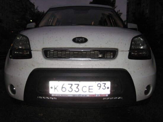

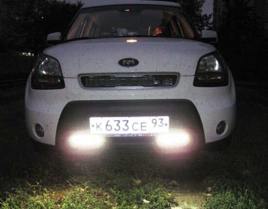

morda 18 Опубліковано 24 січня, 2013 Ты же кагбе в эстетике должен разбиратся. очень красиво :) кагбэ на пыже оно смотрится никак..потому как они почти касаются друг друга... а вот на соуле боль мень...сегодня видела когот из наших, помоему Павлучини...на Леси Украинки...очень даже ничего смотряться... Вот как они на соуле смотрятся Поділитись повідомленням Посилання на повідомлення Поділитись на інші сайти

Pavlyuchini 44 Опубліковано 24 січня, 2013 ...на соуле боль мень...сегодня видела когот из наших, помоему Павлучини...на Леси Украинки...очень даже ничего смотряться... Да таки я, ;) и таки так и поставил, именно эти. Моё имхо - ДОВОЛЕНна 99% ( -1% самизнаетепочему ;) ) P.S.Сейчас немного загружен работой, освобожусь - опишу, выложу фотки. А кто хочет посмотреть вживую, - смотрите моё размещение на карте, и подкатывайте - осмотрите/ощюпаете. Поділитись повідомленням Посилання на повідомлення Поділитись на інші сайти

Magentis 6 Опубліковано 24 січня, 2013 :) кагбэ на пыже оно смотрится никак..потому как они почти касаются друг друга... а вот на соуле боль мень...сегодня видела когот из наших, помоему Павлучини...на Леси Украинки...очень даже ничего смотряться... Вот как они на соуле смотрятся Тоже подумываю над таким вариантом. А правила какие по размещению? Имеете в виду расстояние между фарами 600 мм? А может это у нас специальные заводские прорези для дневных ходовых огней. Поділитись повідомленням Посилання на повідомлення Поділитись на інші сайти
VET_MD 134 Опубліковано 24 січня, 2013 Имеете в виду расстояние между фарами 600 мм? Типа того. Тут как то где то было, Олег придумал туда на внутренний край фары заглушки одеть и расстояние становится 600. Как для меня тут вопрос больше пользы от такого дхо. Его то должно быть на трассе видно хорошо, а в случае с ледами я сомневаюсь. А дальний в пол накала самое оно должно быть. Поділитись повідомленням Посилання на повідомлення Поділитись на інші сайти
morda 18 Опубліковано 24 січня, 2013 Тоже подумываю над таким вариантом. А правила какие по размещению? Имеете в виду расстояние между фарами 600 мм? А может это у нас специальные заводские прорези для дневных ходовых огней. - расстояние между фонарями ДХО не менее 600 мм (не получается - получается 420 мм, или 540 (но эти фонари поуже и смотрятся некрасиво) - расстояние от края фонаря ДХО до соответствующего края автомобиля не более 400 мм (не получается - у нас получается больше - порядка 500 мм) - расстояние от пола до фонаря ДХО от 250 до 1500 мм - в рамках правил - растояние от края фонаря ДХО до соответствующего сигнала поворотника не менее 40 мм в рамках правил.... Вот так вот... хотя я не думаю что у нас кто-то будет мерять все эти растояния... Поділитись повідомленням Посилання на повідомлення Поділитись на інші сайти
