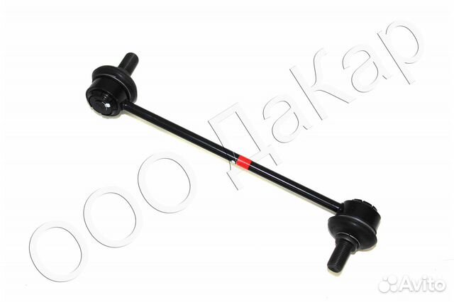

2nik 56 Опубліковано 27 червня, 2015 В моем случае непонятное постукивание ,вроде как справа появилось под 30 тыс км. Тоже обратил внимание на потертости,почитал форум пробовал перетянуть,но стук больше проявлялся на каменной дороге. При ТО ничего не нашли .Решил немного подождать ,когда стук стал погромче поставил машину на приямок,попросил семейство резко раскачивать машину поперек. Рукой обхватывал соединения ,и вот оно-верхняя часть правой стойки стабилизатора. На 34 тыс км поменяли по гарантии правую стоечку,через 2 тыс км поменяли левую. Причина малого пробега стоечек вероятно кроется в манере переезжать местных лежачих полицейских(в то время были высокие из асфальта).Смотрю- народ левым колесом переезжает полицейского а правое пускает под бордюр-где ровно,так кажись меньше машинка подпрыгивала. В общем собезьянничал манеру,да и не сильно притормаживал.... Теперь не спеша , и двумя колесами,ровненько так Поділитись повідомленням Посилання на повідомлення Поділитись на інші сайти

dima150777 1 665 Опубліковано 29 липня, 2015 На ходу в автомобиле все нормально, ничего не беспокоит абсолютно с этим колесом. Сам я такое точно не проделаю, но по мастерам местным проедусь с этой проблемой. Как и что - отпишусь. и попутно пускай мастер проверит состояние шарниров стоек стабилизатора, один из которых крепится на стабилизаторе поперечной устойчивости, а второй как раз на корпусе амортизационной стойки. 30тыс.км - это вполне может быть начало их конца на наших-то дорогах. Поділитись повідомленням Посилання на повідомлення Поділитись на інші сайти
Maris 607 Опубліковано 30 липня, 2015 и попутно пускай мастер проверит состояние шарниров стоек стабилизатора, один из которых крепится на стабилизаторе поперечной устойчивости, а второй как раз на корпусе амортизационной стойки. 30тыс.км - это вполне может быть начало их конца на наших-то дорогах. Дима, а ты вот сколько раз менял стойки стабилизатора за свои 160 тыс. км.? Поділитись повідомленням Посилання на повідомлення Поділитись на інші сайти
dima150777 1 665 Опубліковано 30 липня, 2015 Один раз. Но, Игорь, это совсем не показатель... В этом я убедился после поездки в Карпаты, на дорогах Прикарпатья, например, ресурс даже самых лучших деталей подвески уменьшается в разы!!! Помнишь, мы удивлялись, когда Виро передавал нашему соклубнику с пробегом в ~80тыс. в Ивано-Франковск сайлентблоки задней балки, так вот теперь верю... на тех дорогах их реально может порвать в клочья. Так само и с Юрой в Харькове. Тем паче, я ведь не говорю: Юра меняй, стойки стабилизатора, а лишь обрати внимание, раз будешь на диагностике. Стук на видео какой-то глухой металлический, как-будто что-то не докручено. Поділитись повідомленням Посилання на повідомлення Поділитись на інші сайти
