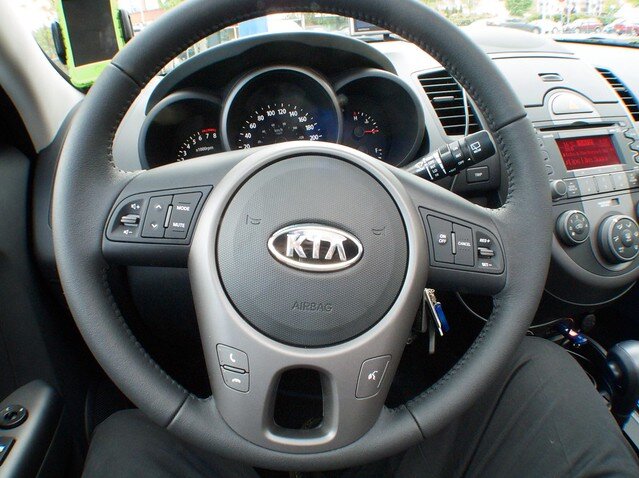

Androll 1 134 Опубліковано 25 лютого, 2013 посмотрел. у них руль без блютуза. для "базы" прокатит", а вот мид (ФЛ) придется либо жертвовать блютузом, либо искать накладку на руль от ТОПа с кнопками блютуза. вот такой вот: Поділитись повідомленням Посилання на повідомлення Поділитись на інші сайти
viro 799 Опубліковано 25 лютого, 2013 либо искать накладку на руль от ТОПа с кнопками блютуза. Цена набора для такого руля примерно 1000 грн. Мало того, для теста готов поделится свойе планкой. Поділитись повідомленням Посилання на повідомлення Поділитись на інші сайти
Androll 1 134 Опубліковано 25 лютого, 2013 деньги есть, желание есть, одна загвоздка - у меня дизель МТ 2012 года. насколько я понял - там надо еще и ЭБУ ковырять чтобы активировать круиз... Поділитись повідомленням Посилання на повідомлення Поділитись на інші сайти

viro 799 Опубліковано 7 квітня, 2013 Итак круиз. Начало установки. З.Ы. Все, написанное ниже, относится только к ДОРЕСТАЙЛУ БЕНЗИН. Итак исследовав все и вся начали устанавливать. Управление дроссельной заслонкой на дорестайле осуществляется тросом, присоединенным к педали газа. Выглядит это примерно так: Чтобы работал круиз нужен привод, который будет тягать трос, имитируя нажатие на гах. И крепится он должен сбда же к заслонке. В нашем случае привод с блоком управления сразу. Что облегчает задачу. Примерно такой. Ориентировочная цена на пиндоразборках - 100 доларов. Собственно оттуда я его и привез. В человеческом исполнениии дроссельная заслонка должна иметь два колесика, работающих независимо, чтобы не слетал трос, например с круизного колесика, во время нажатия газа и наоборот. Типа такого. Но от моторов 1.6 найти не удалось. от 2л могла и не подойти, а покупать только колесики за 60-120 доларов желания небыло. Решили заколхозить с помощью колесика от стеклоподьемника ТАЗа. Получилось так. Привод круиза размместили под фарой перед кожухом воздушного фильтра. На все про все ушло пол дня. На этом остановились. Дальше подключение. Были опасения - вдруг не заработает. Но на Украине есть прициденты установки круиза на двигатель как у нас на машины KIA CEED 06 AT и Huyndai I30 AT. Все работает. За инфу – спасибо ARIK! Подкоючим в следующий раз, так как уже не успевали и там много подготовки по проводке. Огромное спачибо за работу мастерам ip-auto Косте и Паше. Вот не впадло людям взятся за интересную задачу. Ну и Диме, понятное дело. Привет официалы. Ждите продолжения. Поділитись повідомленням Посилання на повідомлення Поділитись на інші сайти
