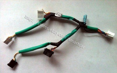

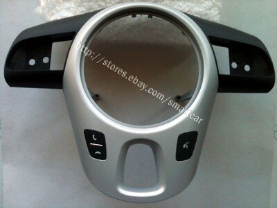

Androll 1 134 Опубліковано 30 квітня, 2014 В 30.04.2014 в 17:45, dima150777 сказав: стретил только левую кнопку управления магнитолой и правую круиза всего лишь за 143 доллара без доставки. http://www.ebay.com/...3e1eb5f&vxp=mtr а ты не внимателен! там OEM Audio_Cruise_Handsfree Control Switch Kit т.е. - весь набор! кроме управления магнитоллой и круизом - там еще накладка с кнопками под блютуз и проводка! и накладка под левые/правые кнопки (в базе нет дырок под них) Поділитись повідомленням Посилання на повідомлення Поділитись на інші сайти
dima150777 1 667 Опубліковано 30 квітня, 2014 В 30.04.2014 в 17:50, Androll сказав: ты не внимателен! там OEM Audio_Cruise_Handsfree Control Switch Kit т.е. - весь набор! кроме управления магнитоллой и круизом - там еще накладка с кнопками под блютуз и проводка! и накладка под левые/правые кнопки (в базе нет дырок под них) значит бонусом будет базовый руль за 21$... З.Ы. а ты на кнопочки то посмотри - там же просто бомба Поділитись повідомленням Посилання на повідомлення Поділитись на інші сайти
