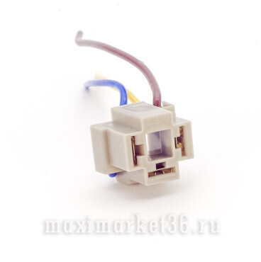

Патрон Н4 такойRaze-m-lampy-N4-s-provodami-368x370.jpg , там есть приблизительно три таких "мамы" 4c99e1f4fd12.jpg, в них и вставляются контакты лампы. Со временем они прослабевают, место прослабленого контакта начинает греться, вызывая почернение пластика. Решение: их несколько... повынимай "мамы" из контактной группы, чуть зачисть всередине шкуркой и чуть подожми плокогубцами, далее все вставить назад, ну или радикальней - купить разъем под лампу Н4 (на дорестайле такая же, если не ошибаюсь) и заменить... хочешь сам, хочешь к электрику.
