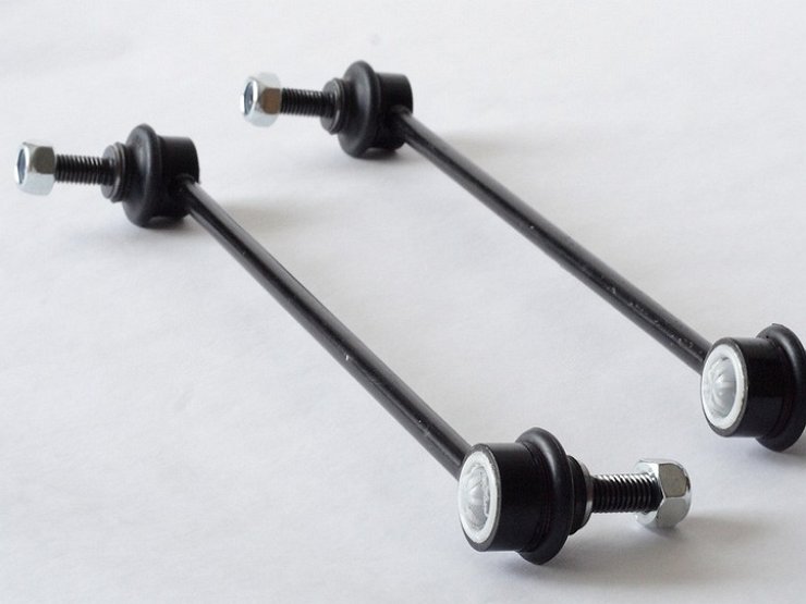

12 часов назад, DzyanVin сказал:
Тяжка стабилизатора 2 шт.
если это в виду "стойки стабилизатора"  - то могу отдать бесплатно чуток поезженные. от дизеля. оригинальные. состояние - бомбическая бомба. как новые.
по глупости своей приговорил их к замене. оказалось дело совсем не в них.
