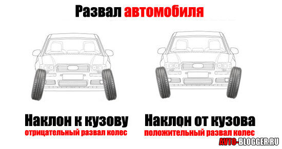

   Вопрос к знатокам-передний левый скат с внутренней стороны по первой линии рисунка протектора слизало до гладкой резины по всей окружности за 300 км Поездка на схождение-развал обрадовала-все в допусках. Резина-штатный НЕКСЕН  пробег 38000 (общий 46000) в чем дело и куда бежать,,,..

Если машину не ведет в сторону, и поездка на сервис показала, что со сходением (акцентирую, именно со схождением) все в порядке, на развал много "мастеров" реально "ложат", так как он устанавливается производителем авто, и если жалобы на развал со стороны клиента отсутствуют.  По симптому на твоем авто левое колесо имеет razval-koles.jpgотрицательный развал, возможных причин которого может быть несколько. Потому вспоминай, в яму часом левой стороной хорошенько не влетал? Заедь на ровную площадку, лучше на яму, обрати внимание на передние колеса, опять-таки езжай на развал-схождение, только уже к другому мастеру. По симптому, возможно у тебя критично просела опора пружины post-1954-0-53921800-1394741579.jpg
возможно погнут шток амортизатора, возможно отлетел виток пружины - нужно внимательно осмотреть левую сторону и побыстрей, еще через 300 км резину просто выкинешь.
 И еще поддомкрать левое переднее колесо и попробуй его покрутить. Не подтомаживает ли оно? Это может быть результат подклинившего на направляющих суппорта. Ну это так, мое мнение.

 Развал при пустом автомобиле находится с обеих сторон-в допуске. При загрузке 2х чел выходит равномерно на 0.1  за допуск.Суппорт не тормозит. Будем искать начнем с другого мастера Спасибо
