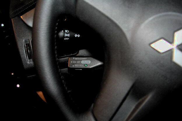

viro 798 Опубліковано 30 жовтня, 2011 Нашел статью о том, как работает круиз-контроль "Rostra" на Lancer 9. В том числе и на механике. Все понятно, в голове вертится только одна мысль, как его прикрутить к штатному блоку управления. Поділитись повідомленням Посилання на повідомлення Поділитись на інші сайти
