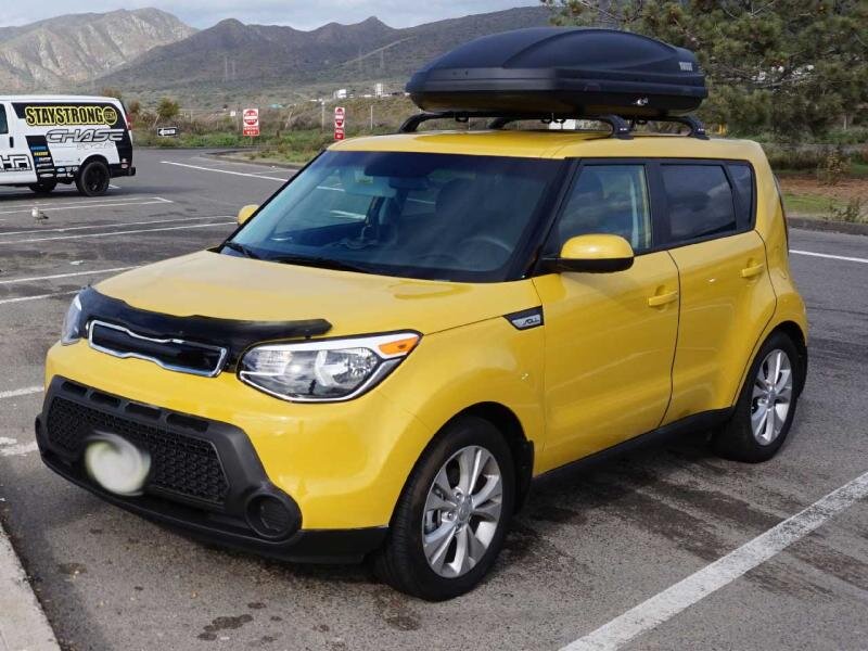

Вот фото Суслика с ними и боксом
На 14 год подойдет еще - Rola 59789 AP-GTX
у меня фары не такие или это base комплектация?
