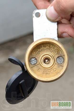

Всем привет! забрал машину с СТО (наконец-то), утром заправлялся газом и еле-еле минут за 15 нацедили 27л. В чем может быть подвох? (меняли задний бампер и соответственно переделывали заправочный клапан). Также (ссори за оффтоп) неправильно показывает градусник (включил утром зажигание и сразу показал +8, хотя домашний показывал только +1. Потом спустился до +5.... тоже не понятно почему так. Сегодня конечно же буду звонить на СТО.... но все-таки это непонятные и неприятные штуки для меня

Раз снимали бампер, значит и снимали заправник, соответственно разобрав немного его. Когда собирали назад, в неправильной последовательности  установили шарик и пружинку, соответственно повысив давление, с которым компрессор должен продушивать газ в баллон. 1205251-5.jpg
Лечение: разобрать снова заправник и поменять местами шарик (его видно на фото) и пружинку.

Спасибо Дима! На днях заеду к ним пусть переделают. По времени это как я понимаю не долго?
Ты и сам можешь, там ничего сложного. Только сфотографируй свой заправник и выложи сюда, потом расскажу, что конкретно делать.

Всем привет! Вот посмотрел я на заправник... вроде бы как на фото. Может что-то при подключении шланга к заправнику намудрили?
