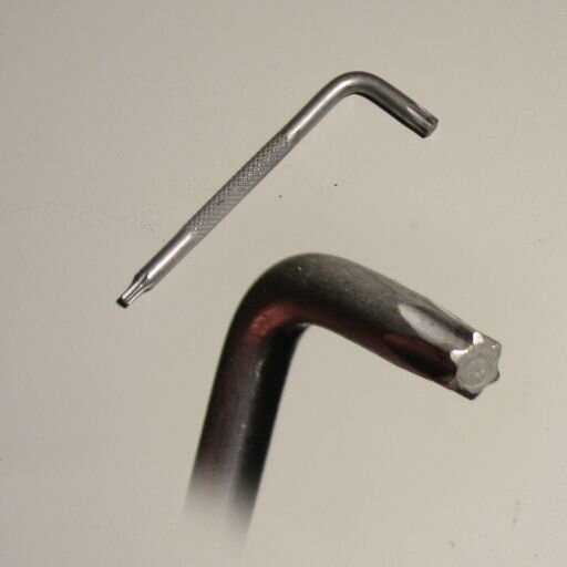

eugenem 28 Опубліковано 10 липня, 2013 Еще раз перечитывал тему, хотел разобраться с нужным инструментом. Итак что нужно: - отвертки плоская и крестовая, думаю это понятно, что без них никуда; - руль снять с крестовины - ключ на 22; - звездочка для снятия подушки - не нашел какой размер, подскажите, пожалуйста. Поділитись повідомленням Посилання на повідомлення Поділитись на інші сайти
dima150777 1 667 Опубліковано 10 липня, 2013 В 10.07.2013 в 13:40, eugenem сказав: Еще раз перечитывал тему, хотел разобраться с нужным инструментом. Итак что нужно: - отвертки плоская и крестовая, думаю это понятно, что без них никуда; - руль снять с крестовины - ключ на 22; - звездочка для снятия подушки - не нашел какой размер, подскажите, пожалуйста. Ключ Т40 В всяком случае так указывается на держателе. Плюс не забудь ключик на 10 для снятия минусового провода с аккумулятора. Поділитись повідомленням Посилання на повідомлення Поділитись на інші сайти
