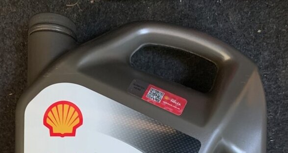

Жесть, дивлюсь чого там тільки немає в відео.. отак у нас і купуй фірмову оливу (кіа, форд і т.д)) та й інші також дивлюсь там який тільки брендів немає.. Але я трохи спокійний, бо Шелл в цьому плані, легко перевіряється через цей код, онлайн.  Код валідний тільки 1 раз, на другий вже пише що код був використаний.

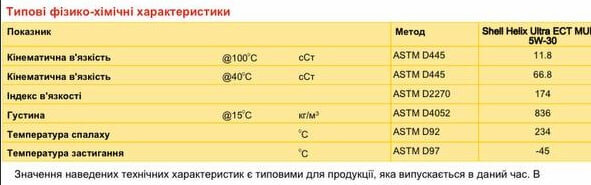

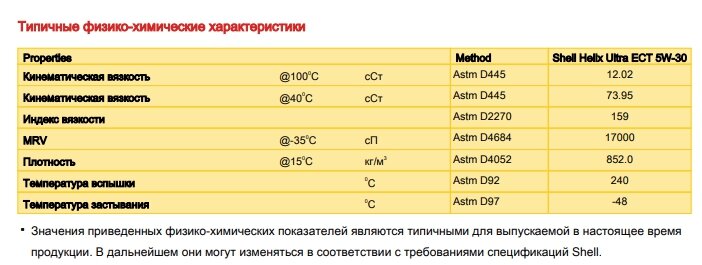

Я таке наче раніше не бачив, з С3 допуском було Shell Helix Ultra ECT C3 5W-30, на попередній сторінці я викладав, а такого не було. Цікаво яка в них різниця, треба буде пошукати специфікацію.
  В 05.08.2025 в 14:41, Mentoll сказав:
Різниця є, але як на мене не прям суттєва, для наших авто так точно. Але в чому точно плюс Шелл ультра мульті що воно йде в 5л каністрі.
