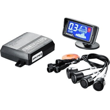

Androll 1 134 Опубліковано 29 квітня, 2013 вопщем поставил я сегодня парктроник. места - как на красном кабане. действительно самые удачные. завтра будут слайды. парктроник - Steel Mate PTS400V1 Поділитись повідомленням Посилання на повідомлення Поділитись на інші сайти
Synohub 225 Опубліковано 30 квітня, 2013 чтопочем? сам ставил? бампер надо снимать? Поділитись повідомленням Посилання на повідомлення Поділитись на інші сайти
Androll 1 134 Опубліковано 30 квітня, 2013 В 30.04.2013 в 10:11, Synohub сказав: чтопочем? http://avtozvuk.ua/info/4488 Цитата сам ставил? ну да. не впервой. и брательнику тоже поставил на акцент. установка 2х парктроников на 2 машины по времени занала 4 часа по времени Цитата бампер надо снимать? не нннада. :-) Поділитись повідомленням Посилання на повідомлення Поділитись на інші сайти

kuryk 82 Опубліковано 22 травня, 2013 а как на счет того, что датчики должны быть на высоте 60-80 см от уровня земли??? - как бы такая высота обеспечивает отсутствие ложных срабатываний парктроника??? Поділитись повідомленням Посилання на повідомлення Поділитись на інші сайти
Androll 1 134 Опубліковано 22 травня, 2013 В 22.05.2013 в 06:59, kuryk сказав: а как на счет того, что датчики должны быть на высоте 60-80 см от уровня земли??? - как бы такая высота обеспечивает отсутствие ложных срабатываний парктроника??? неа. все отлично! а высота ( по инструкции) 40-60 см. если стелать ниже - будет "ловить" землю. если сделать выше- не будет видеть некоторые препятствия. у меня на гетзе стоял ТОЧНО такой же парктроник так вот это было высоковато - препятствия высотой до 20 см он не видел. при установке на солик - учел эту "погрешность" сейчас - даже бровку показывает! Поділитись повідомленням Посилання на повідомлення Поділитись на інші сайти
