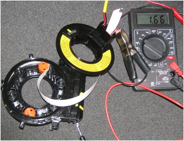

eugenbod 63 Опубліковано 10 грудня, 2012 надыбал такое ток необходимый для питания подогрева руля (1,6-1,7А) улитка спокойно выдерживает. В Соуле тоже стоит "улитка"? или на том же сайте минус берут с массы руля Поділитись повідомленням Посилання на повідомлення Поділитись на інші сайти
viro 799 Опубліковано 10 грудня, 2012 Если в этой хрени есть свободный провод и питалова достаточно - можно юзать. Однако придется расшивать кожу, у кого она есть. Поділитись повідомленням Посилання на повідомлення Поділитись на інші сайти
eugenbod 63 Опубліковано 10 грудня, 2012 Чтобы представить себе весь процесс установки обогрева своими руками, можно подсмотреть у Сузуководов ТУТ. или пример на таком же, как у нас, руле: Kia Rio ТУТ Как по мне, то подогрев руля больше актуален для России с их морозами. Поділитись повідомленням Посилання на повідомлення Поділитись на інші сайти
