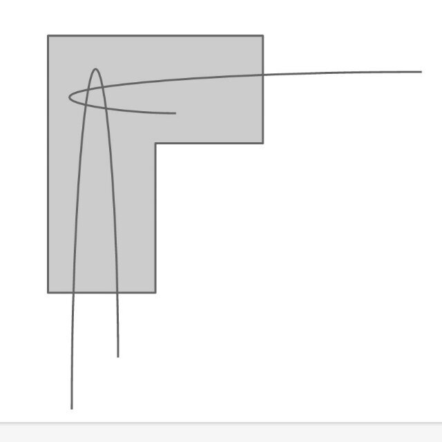

Daggett 225 Опубліковано 29 червня, 2015 ...Провода реально прокладываются за пару минут, но чтоб понять как, я потратил больше 1.5 часа и кучу матов. Надо полюбому дополнить отчёт Сергея. Я сделал фотки (позже ввложу).... ...4. протягнути дроти живлення вздовж тросів регулювання за допомогою неізольованого дроту. 4.jpg 5.jpg знімати корпус дзеркала зовсім необов'язково!.. просто вже зняли тому його і задокументували... Поділитись повідомленням Посилання на повідомлення Поділитись на інші сайти
wile_e 562 Опубліковано 29 червня, 2015 Я читать умею. Я полтора часа добился с той ствлькой, а она не хотела лезть в поворот нивкакую. Уж я ещё и подгибал и крутил и брал и тоньше и толще и жёстче и мягче, а результат один - нивкакую. Поділитись повідомленням Посилання на повідомлення Поділитись на інші сайти
Daggett 225 Опубліковано 29 червня, 2015 :pardon: не знаю як пояснити... У нас вийшло досить просто: дріт взяли гнучкий і пружний... Як варіант, можна булоб спробувати з одного кінця всунути петлю (м'яку) ,а з іншого зачепити її гачком (жорстким) Поділитись повідомленням Посилання на повідомлення Поділитись на інші сайти
