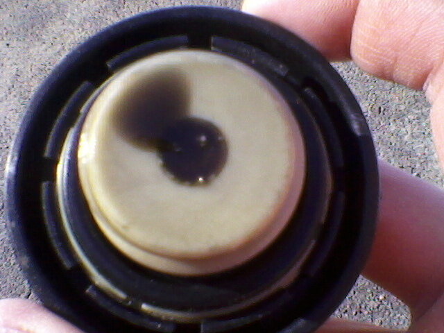

Taras! 26 Опубліковано 9 березня, 2012 Кароче мужики!!! Шоб не було того "МАЙОНЕЗУ" на кришці заливної горловини тощо треба робити????????????? Гріти машину чи не???????? Поділитись повідомленням Посилання на повідомлення Поділитись на інші сайти
Кореец 83 Опубліковано 9 березня, 2012 тощо треба робити? заливать качественное масло! :) Поділитись повідомленням Посилання на повідомлення Поділитись на інші сайти

xio0808 14 Опубліковано 9 березня, 2012 Кароче мужики!!! Шоб не було того "МАЙОНЕЗУ" на кришці заливної горловини тощо треба робити????????????? Гріти машину чи не???????? не брать дурного в голову а важкого... Поділитись повідомленням Посилання на повідомлення Поділитись на інші сайти

xio0808 14 Опубліковано 10 березня, 2012 xio0808, ничего смешного я не вижу... 8) Никог не хотел обидеть! СОРИ!-не сдержался. НО! за 17 лет водительского стажа я так и не увидел связи между физическим(природным,нормальным) процессом конденсации влаги из картерных газов и качеством масла! Помутнение возможно при любом масле.Пирчина "майонеза"-скорее всего-условия эксплуатации, которые в наших реалиях можно назвать тяжёлыми, отсюда напрашивается закономерный ВЫВОД-масло нужно менять чаще -через 10 или 7,5 тыс.км пробега и стремится заливать обязательно КАЧЕСТВЕННОЕ! масло и ещё, в "книжке" сказано ...Ваш автомобиль не нуждается в прогреве... -это относится к теплому времени года, а зимой прогревать двигатель считаю необходимым! Поділитись повідомленням Посилання на повідомлення Поділитись на інші сайти
Кореец 83 Опубліковано 10 березня, 2012 Помутнение возможно при любом масле Возможно... Только вот на кастрюле почему-то есть "майонез", а на Шелле нету... К чему бы это? Поділитись повідомленням Посилання на повідомлення Поділитись на інші сайти
xio0808 14 Опубліковано 10 березня, 2012 Возможно... Только вот на кастрюле почему-то есть "майонез", а на Шелле нету... К чему бы это? К тому, что у нас много паленого кастрола... Поділитись повідомленням Посилання на повідомлення Поділитись на інші сайти
Кореец 83 Опубліковано 10 березня, 2012 у нас много паленого кастрола та ты пойми, что кастрюля, привезенная с забугорья, дает тот же результат... вот, в чем вся проблема... Поділитись повідомленням Посилання на повідомлення Поділитись на інші сайти
VET_MD 133 Опубліковано 10 березня, 2012 Ради интереса заглянул сегодня под пробку: Никакого майонезу под пробкой не наблюдается. Масло стоковое пока не меняное. Прогревом не грешу. Завелся, выехал из гаража, пока ворота закрыл, свет выключил, стекла протер и весь прогрев. Дизель все равно не прогревается на холостом. Дальше на 1 скорости без газа выезжаю из гаража и поехал. Следовательно делаю вывод, что такая байда зависит больше от качества масла. Опять же поглядел по щупу, масло на верхней отметке вывод пока никто ничего не жрет. Пробега правда 1500 км. Поділитись повідомленням Посилання на повідомлення Поділитись на інші сайти
