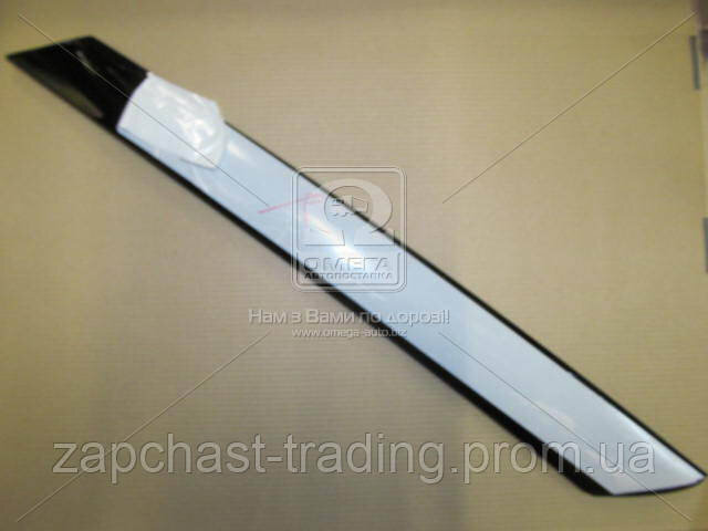

Подскажите номер пластиковой накладки черного лакировоного цвета справа от лобового.
86180-2K500 http://www.exist.ua/price.aspx?pid=A9109217&sr=53&Cat=KIA при заказе уточни, правая ли это сторона?
8687711.pngЭто для Фейслифта!!!
ну и цены, пойду застрелюсь)))
у меня год вроде 2010, это ж не подойдет наверно?
Ссылка не работает (по крайней мере у меня)
тогда так http://avto.pro/part-861802K000-KIA-116/ там вроде есть б/у по более-менее приемлемой цене http://avto.pro/part-861802K000-KIA-116/#2070455141;47250;290;861802K000;1000;w9f2848c77ed545bc973b7844e3479fc3

Дмитрий, а код крепежа, которым эта накладка крепится, ты случайно не знаешь?
А то у меня она тоже сверху остаёт, надо поменять крепёж.
я ее не снимал, поэтому не совсем понимаю, о чем ты... 252532262_w640_h640_cid2236207_pid167557
Разве защелки не есть часть конструкции этой самой накладки, а пазы-ниши, куда они вставляются, не расположены в стойке кузова?
Я немного отгинал эту накладку и видел, что там защёлки похожие на такое:
Полагаю, проще всего все-таки ее снять, изъять эту самую защелку и... бегом на Перова - там их разных море морское, найдешь стопроцентно :), чтоб потом, где-то на скорости "далеко за 140к/ч" не было мучительно больно от утраты.
Полностью согласен!
Так и сделаю.
