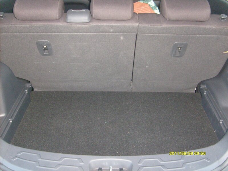

Jivchik 0 Опубліковано 25 вересня, 2011 Ну вот, что получилось у меня: PS1 Денег потрачено: 1. Лист фанеры 1.5на1.5 10мм = 115грн 2. Карпет 1.4 на 4 метра по 70 грн, на автобазаре "Лоск" Харьков = 280грн 3. Клей 88-ой 650грамм + тюбик Клея "Момент" 50грамм(т.к. чуток не хватило) = 40грн + 5грн ======сумма 440 грн====== PS2 Времени затрачено: Часов 5 PS3 Большое спасибо тому, кто выложил чертеж нижней полки, очень помог, сначала сделал лекало, а потом уж все остальное, закругления для верхней полки снимал проволокой "лапша", очень даже ничего, потом делал лекало из картона, ну и т.д. Поділитись повідомленням Посилання на повідомлення Поділитись на інші сайти

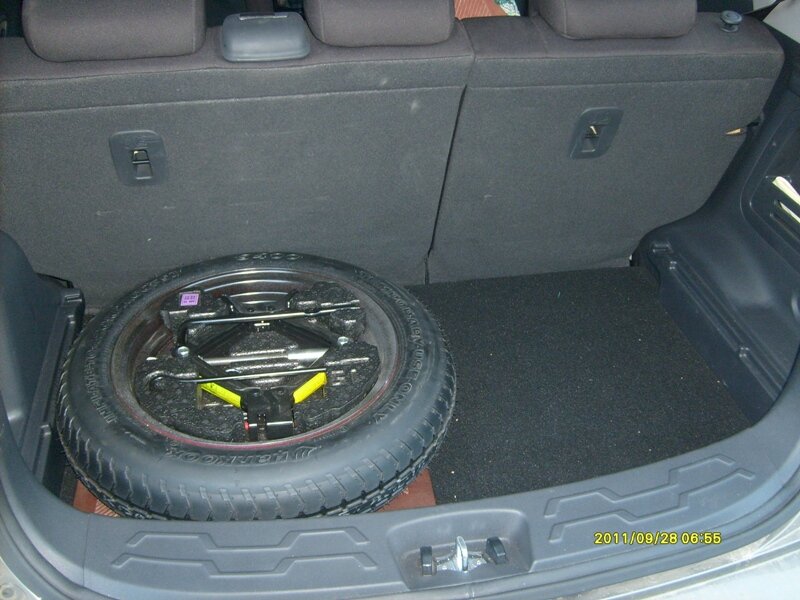

Tarasuk 6 Опубліковано 30 вересня, 2011 Так уже пятница, уже и ГБО поставил, а фоток все нет :) Сорри, замотался. И так, после установки ГБО понял, шо запаска сверху на баллоне и стандартная нижняя полочка не состоятся, так как баллон с запаской оказался выше, поначалу решил всё-таки сделать стандарт по лекалам выставленным на форуме (за них отдельное спасибо ), примерив это всё дело на месте, выяснилось, шо полка не стаёт в штатное место, она выше на 3см. Поначалу решил по краям полки сделать бортик высотой 3см, шоб она всё-таки вошла, но взвесив все за и против, а ещё когда кинул на всё это сверху запаску, понял шо багажника у меня практически не остаётся. Полку отправил Viro. Себе сделал другую. Решил сделать полку ровно по высоте баллона, слева и справа от баллона сделал органазейры, всё обшил карпетом. Ну вообщем вот что получилось в итоге: Чего я в итоге добился, так это выиграл пару см глубины багажника, ну и шум из багажного отделения конечно уменьшился. Будут вопросы - обращайтесь. А чуть не забыл. Полка подымается только на высоту как на фото, и для того чтоб её (полку) оттуда достать, надо сложить сидения и вытянуть левый и правый органайзеры. 1 Поділитись повідомленням Посилання на повідомлення Поділитись на інші сайти

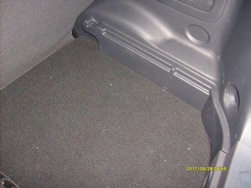

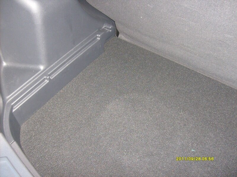

так бывает 104 Опубліковано 2 жовтня, 2011 Думал покупать родную прим. за 800 грн. Но, сначала, решил попробовать самопалочку. Тут как раз подвернулся закарпатский одноклубник Тарасик с предложением подготовленой под поклейку нижней полки по сибистоимости. Сделка состоялась мгновенно и через два дня ко мне приехал блестящий кусочек фанеры нужной формы. В базе автозвука купил два метра серого карпета за 120 грн. Клеить решил ПВА и с двух сторон, для лучьшей шумоизоляции. Нижний слой приклеил и обрезал по контуру. Затем приклеил верхний но уже не обрезал, а оставил запасы, чтобы завернуть снизу. С помощью ПВА карпет не хотел клеится к карпету (на нижней стороне после заворота). Пришлось пройтись оббивочными гвоздиками с шырокими медными шляпками. Получилось гуд. Сзади тишь да красота. Полка изначально короче на 12 мм, но это после обклейки почти не заметно. Полка цельная. Изначально, я думал, что так не удобно, но гемор с порезкой и сборкой на петлях явно не по мне и я решил поездить пока так. Если запарит - отдам в хорошие руки. Итак полка стоимостью меньше 200 грн. Получилась гуд, МАЛАДЦА!!! пару моментов, везде по теме мы писали, что клеить карпет необходимо только 88 клеем проглаживая утюгом. 2- легче не гвоздиками а пистолетом скобами Поділитись повідомленням Посилання на повідомлення Поділитись на інші сайти
