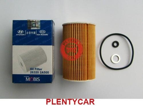

Їду сьогодні міняти масло Liqui Moly 5W30 Asia America. Попередньо купив фільтр оригінальний з двома резиновими прокладками і шайбою зливної пробки в комплекті (K263202A500) - 90грн.
проверь пожалуйста код. это оригинальный код kia? не могу его пробить ни в автотрейд ни в exist
Номер правильний, попробуй без першої літери К як тут наприклад: http://www.massive-1.com.ua/goods/263202A500/
я брав в такій коробці :263202A500_1.jpg
  В 29.12.2011 в 09:09, yura сказав:
Это и есть оригинал.
получается, что дизельный фильр не в "баночке" ?
  В 31.12.2011 в 07:28, viro сказав:
нет,он засовывается в баночку :biggrin: многоразовую.

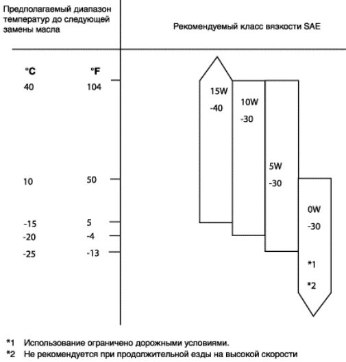

вот что указано на kia-online по температурам и вязкости
Объем масла (общий) - 5,7л
Объем масла (в картере) - 4,8
Количество масла (слив и заливание, включая масляный фильтр) - 5,3 л
Еще один перечень
