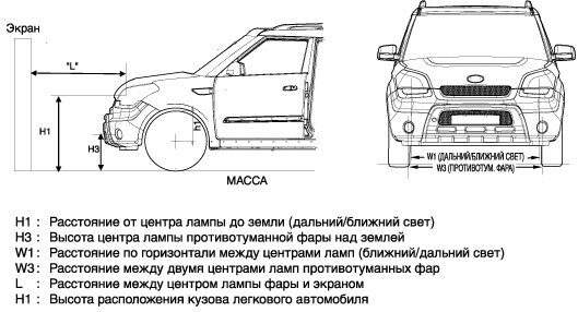

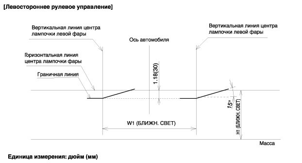

На фото фары СОУЛа без корректора. В комплектации 2011 года описанный способ не проходит из-за наличия корректора
він не заважає...
Подробная схема и инструкция для регулировки приведена на сайте kia-online.com Вот выдержка:
