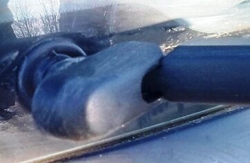

Скрип заднего дворника должен устраняться по гарантии согласно информации на kiatechinfo.com: Technical Service Bulletin SERVICE ACTION: REAR WIPER SQUEAL NOISE REPAIR(SA026). Хотя наверное проще это сделать самому с использованием силиконовой смазки (3M Silicone Paste)
Снимите пластиковый кожух дворника
Надавите двумя пальцами на верхней части втулки чтобы получить доступ внутрь (как показано на фото), и ввести смазку на внутреннюю поверхность втулки через отверстие, как указано стрелкой.
