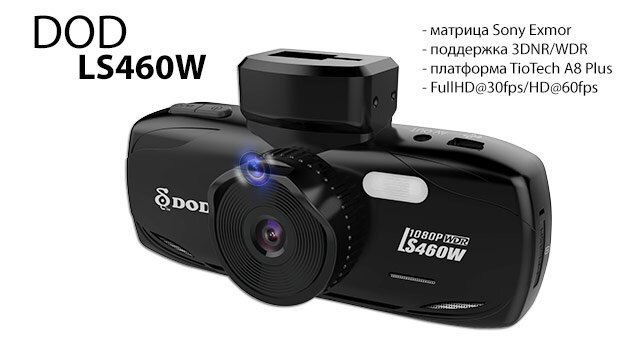

так як маю 2і авто і відеореєстратор я закумарився переставляти... то був куплений ще один відеореєстратор
Технические характеристики DOD LS460W
FullHD (1920x1080)
Встроенный GPS
Сенсор - SONY Exmor CMOS
Частота видео - 30 кадров/с
Формат видео - MOV
Объектив, угол обзора -140 °
Запись звука -Есть
Экран -2.7", 16:9, TFT
Порты и разъемы - HDMI, AV-OUT, miniUSB
microSD
Объектив: Стеклянная 6-слойная линза, F1.6
Оптический фильтр низких частот
Мощная WDR технология обработки видео
ISO 0 - 3200
G-sensor для защиты важных файлов от перезаписи
Ручная защита важных файлов от перезаписи
Система предупреждения об усталости водителя
Система предупреждения о превышении скорости
Съемка фото
0.3 Mп,1.3 Мп, 2 Мп, 3 Mп, 5 Mп, 8 Mп, 10 Mп, 12 Mп
Диапазон рабочих температур
от -25° C до +70° C
Размеры
112.5 x 59.5 x 37.4 мм
Вес
100 г
http://www.youtube.com/watch?v=KRBccXWl80A

Усе написав окрім ціни..... то ж скільки?
2000грн
