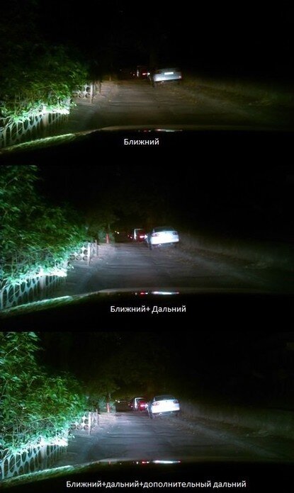

Ставил потому что ночью по неосвещенным дорогам хотелось ехать быстрее, до дальнего нехватало. Сначала думал втулить "супер пупер" усиленые лампочки, но начитался, что часто взрываются и решил поберечь штатные фары. В итоге долгих сравнений цена-качество выбрал эти фары.
Светят лучше штатного дальнего, как вблизи так и вдаль. Я доволен.
Крепил на обычные дешовые крепежные уголки купленые в эпицентре и прикрученые под номерной рамкой (только отверстие под крепеж фары пересверливал).
Включаются в дополнение к штатным с отдельной кнопки.
Фото и больше информации выложу позже.
Добавляю фото для сравнения света. Извиняюсь за качество (фото сделано на телефон). Потом может сделаю получше.
