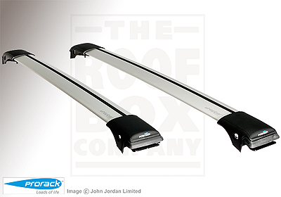

крепим груз на поперечинах
посоветуйте как закрепить груз на поперечинах, не сноуборд, не бокс и не велосипед для которых есть специальные крепления. а какие-то нестандартные, не лишком тяжелые вещи - доски, палки, дверь например.
на днях предстоит перевезти кухонную столешницу, хотелось бы на крыше разу уж есть рейлинги и поперечины (prorack whispbar).
товарищ подобный вопрос решает скотчем, но мне как-то этот способ не импонирует. может есть какие-то специальные приблуды от thule или других брендов?

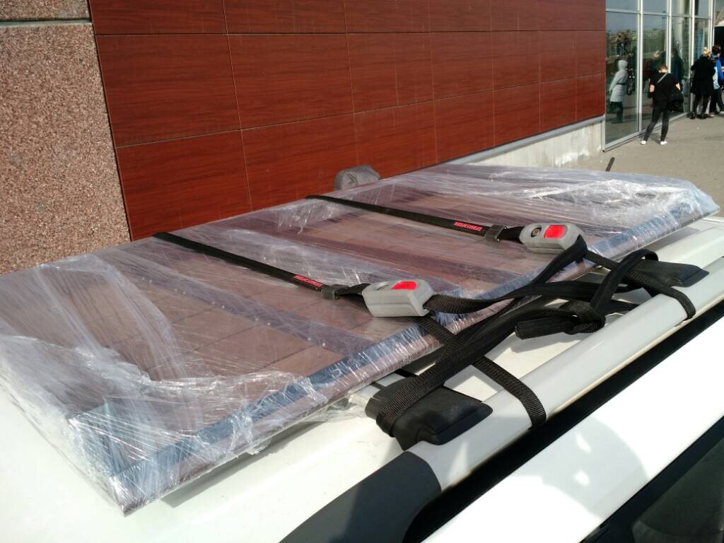

сегодня пришлось испытать ремни yakima ripcord, перевозил дверь с коробкой на поперечинах. закрепилось очень легко, не знаю можно ли возить груз не закрыв замок, поэтому на всякий случай закрыл, доехал без приключений. единственное, надо наловчиться расстегивать эти ремни - нужно открыть замок и нажимая на кнопку выталкивать ремень, надо подумать как располагать пряжку ремня чтобы было максимально удобно это делать.
в целом покупкой очень доволен, плохо представляю как я бы дверь веревками приатачивал :)
post-393-0-72390900-1456079517_thumb.jpg post-393-0-53020100-1456079514_thumb.jpg
А вот и стол перевез. В общем ремнями более чем доволен!
UPD: глянул на фотки и понял что в прошлый раз было надежнее привязано и инструкции именно так рекомендовали - на фото видно. зато в этот раз было намного удобнее снимать ремень. надо будет поэксперементировать со способами крепежа.
