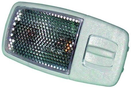

Кстати, кто хочет уж слишком эконом-вариант, можно купить за 300-340 гривен пару от ГАЗ-3110 (или чего подобного) 124484.jpg124484_2.jpg
места между оббивкой крыши и непосредственно крышей предостаточно, вырезаешь аккуратно по шаблону, прокидываешь проводку и... всего удовольствия на 350 гривен... :))) Ну а если совсем эконом... то тогда два таврийских плафона по 20 грн. 265286994_1_1000x700_plafon-salona-tavri

в плафоне от волги как-то нет смысла при такой разнице. да и родной сам выключается при закрытии козырька.
а поставить два более дешевых действительно разумно при такой разнице как на exist :)
