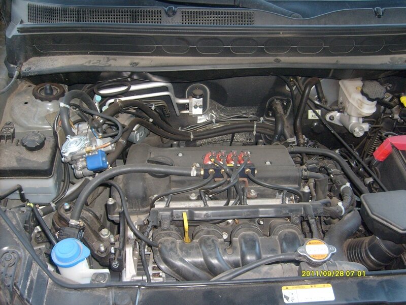

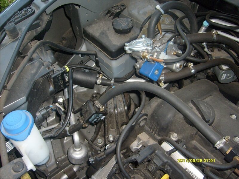

Вот мой вариант установки: стандартный набор джентельмена баллон SAKA 43л, редуктор Tomasetto, мультиклапан Tomasetto, форсунки Valtek, мозги Stag4+, цена вопроса 6400грн. с доками, в ГАИ пока не ездил, но наверное придётся, закон про ГБОшку собираются зарубить. Расход газа 8,2-8,4л шо город шо трасса. Фото:
НАконец-то добрался до станции и отрегулировал газ, последние 316 км по исключительно по Киеву показали расход по газу 8,92 л/100км, что считаю отличным результатам. В общем вывод такой - надо их нагружать проблемой расхода и они могут его грамотно отрегулировать, по компу расход при этом пробеге 8,2 л/100км, то есть увеличение совсем несущественное
