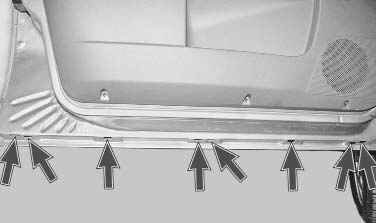

Androll 1 132 Опубліковано 23 травня, 2013 Кто решил проблему с водой на пластмассовом порожке водительской двери после дождя? Заметил у себя такую же фигню. Что там нужно сделать? а в чем собственно проблема? при закрытой двери - аккурат напротив "пластмаски" дренажные отверстия двери во время дождя сквозь них как раз и стекает вода. так положено. Поділитись повідомленням Посилання на повідомлення Поділитись на інші сайти
vins 16 Опубліковано 23 травня, 2013 а в чем собственно проблема? ...... Проблема в том, что вода появляется на пластиковой накладке порога, а дренажные отверстия находятся над наружной боковой кромкой порога и вода должна стекать по порогу на улицу.У меня потеки воды образуются между пластиковой картой двери и металлом двери, при снятии пластиковой карты, было обнаружено, что вода скапливается под полиэтиленовой накладкой, которая наклеивается на металл двери. Как туда попадает вода непонятно, все отверстия и вырезы в металле после шумоизоляции дверей заклеены вибропластом. Вопрос остается актуальным. Поділитись повідомленням Посилання на повідомлення Поділитись на інші сайти

eugenbod 63 Опубліковано 24 травня, 2013 Дренажные отверстия стоят во всех дверях, а проблема замечена именно под водительской дверью, и как я понял, и других одноклубников, тоже.... Вова, после дождя сними дверную карту - это 2 минуты работы - и проследи путь воды в дверке. В двери есть полиэтиленовая "перегородка" от воды - посмотри, может, отклеилась снизу. Поділитись повідомленням Посилання на повідомлення Поділитись на інші сайти
Androll 1 132 Опубліковано 24 травня, 2013 вода скапливается под полиэтиленовой накладкой, которая наклеивается на металл двери. Как туда попадает вода непонятно, все отверстия и вырезы в металле после шумоизоляции дверей заклеены вибропластом. Вопрос остается актуальным. если не секрет - кто делал шумку? заклеить дренажные отверстия, но при этом ОСТАВИТЬ клеенку - моя фшоке. Поділитись повідомленням Посилання на повідомлення Поділитись на інші сайти
Maris 607 Опубліковано 24 травня, 2013 У меня потеки воды образуются между пластиковой картой двери и металлом двери, при снятии пластиковой карты, было обнаружено, что вода скапливается под полиэтиленовой накладкой, которая наклеивается на металл двери. Как туда попадает вода непонятно, все отверстия и вырезы в металле после шумоизоляции дверей заклеены вибропластом. Вопрос остается актуальным. Не совсем ясно где у тебя вода скапливается "под полиэтиленовой накладкой", но если внутри двери то попадает она туда через щель между стеклом и кузовом...если между пластиковой картой и металлом двери то может попадать в щель между картой и дверью, например когда дверь в дождь открывается Поділитись повідомленням Посилання на повідомлення Поділитись на інші сайти
