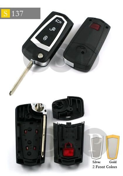

Нужна помощь с ключем. Итак суть дела.
Иммеем ключ КИА родной фото А. Имеем жало от раскладушки Б которое вынимается из поворотного держателя в месте обведенным кружочком. На фото С в кружочке виден штифт, которые держит жало.
Вся проблема в том, что жало раскладухи не такое как у родного ключа. Где можна раскурочить радной ключ, вынуть из него жало, подпилять и переставить в раскладуху? Буду мегапризнателен. Потом покажу зачем мне это.

Я так и сделал. И только я сейчас понял, что именно эта модель правильная. Но мне она не подходит по другим причинам. Я купил такой:
Именно изза его формы, а в нем не подходящее лезвие. И начался недолгий сырбор.
Так и зачем же это все мне, спросите вы. Отвечаю. Я врезал в ключ маленький брелок от своей сигналки. В результате получил вот что:
Сигналка работает, осталось разобратся с жалом. Поеду после работы в епицентр.

Кстати приехал в Епицентр уже было у ключников закрыто, хотя обещали до 9. На витрине была раскладушка КИА и тоже не правильная (типа моей) Для Соула подходят жала ключей новые. Как и на Черато Нью. Чератовские не подходят.
В епицентре сделали ключ. Вставил все работает. осталось подогнать получьше, но сам факт раскладухи с сигналкой - радует.
А я опять об Эпицентровских ключниках. Наверное у них цены таки высоки, может даже на грани адекватности но задачи они выполняют любые. Мне снова перенесли жало и у меня теперь новый ключ.

Ключ Двухкнопочный от Хюндай Элантры. Внутри вставлена КИАвская серединка от БУшного брелка. Встроеной сигналки в нем теперь нету, так как она больше не нужна. Просто красивый ключ.
