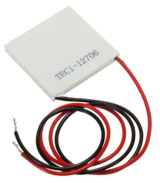

Отступление относительно элементов пельтье. Сечас их просто огромное количество из китая. разные. я купил 3 штуки tec1-12706 (6A). Мощьность порядка 60Вт. планировал сделать бутерброд из 2х. Один взял запасной...   не сложилось. Качество у них ниже плинтуса! один сгорел сразу. на первой секунде работы. Второй проработал минут 10... Третий выдержал все испытания и пробные тесты, но когда я уже собирал все в кучу  просто перестал работать.
Ни один не работал без кулеров и термопасты. короче не берите китай.
Пришлось разорится на российский. Мощьност 80Вт.  TB-127-1.4-1.15. Цена правда от самолета! почти ~500 грн!!!
