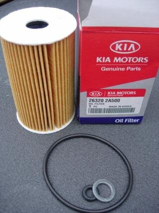

вопрос к Евгению.
по разделу ТО-1 выложили информацию от КИА касательно неоригинальных масляных фильтров для моторов.
есть ли у Вас фото оригинальных фильтров на КИА бензин/дизель ?
на неделях иду на ТО-30 / Одесса. Мне хотелось бы знать с чем сравнивать то, что будут давать мне официалы.
На KIA Soul (бензин) йде корпусний 26300-35503, але я не впевнений, що на сервісі вкручують саме ці фільтри. Чим гірші MANN W811/80 чи MAHLE OC205?
лично не фоткал, но одноклубник выкладывал фото в партнерской теме
так вот - в оригинальной упаковке лежит фильтр производства КНЕХТ/МАЛЕ.
У нас они естественно есть, но в упаковке именно производителя.
На KIA Soul йде корпусний 26300-35503
это на бензиновые версии :)
