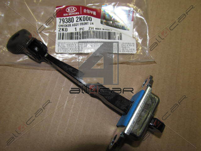

Скажите, как называется штука, обведённая красным? Можно ли впрыскивать внутрь неё масло для лучшего хода?
Ограничитель хода двери.  Раз в год прочищаю его карбклинером и смазываю обычным литолом...  Все в норме-ход плавный,звуков нет.
кат. номер 79380-2K000
Т.е. в место, указанное стрелкой, можно впрыскивать масло?
Изначально там была белая смазка по консистенции напоминающая НИГРОЛ(более вязкая чем литол)   Вышесказанную манипуляцию проделываю уже больше 5 лет каждый год,после зимы..... :ok: Дверь ходит мягче,на фиксацию существенно не влияет(ну может только немного...)
Вазелину туды)))
