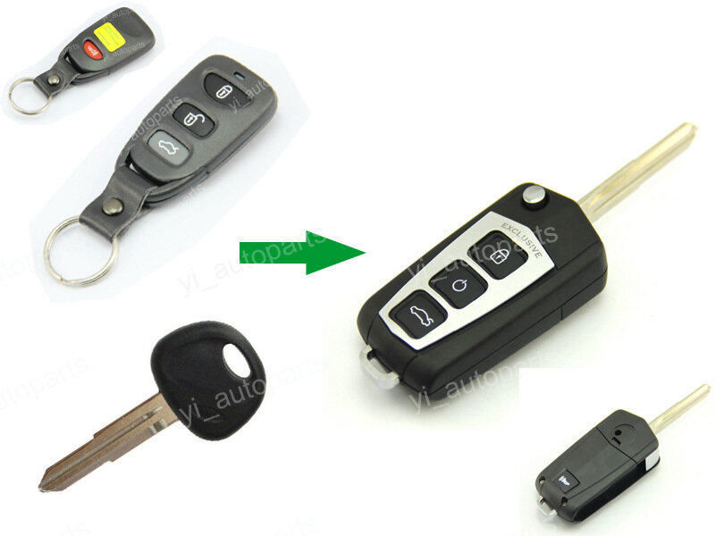

Я на Али заказал себе корпус выкидушки с жалом. Дешевенький правда, как приедет выложу фотки.  Есть у кого то опыт выковыривания имобилайзера с обычного ключа и потом его перенос в корпус этой выкидушки?
Есть у меня 500 опыта. Я бы это делать не советовал. Но раз уже купил - сначала убедись, что жало подходит тебе. Ибо их есть много вариантов. Потом нарезай и убедись, что все подошло. Потом аж реж ключ и вытягивай иммо. Если у тебя есть ссылка - свисни, я тебе дам внутренности, чтобы кнопки не проваливались в пустоту. Однако эти все болванки обычно очень не очень качества.

Я  где то пол года назад делал большую покупку с Али, и случайно купил 10 шт таких корпусов выкидущек для ВАГа просто не заметил что добавил в корзину, они вообще дешевые были, что то в районе 2 баксов. Когда они приехали чуток офигел конечно, но дабы не валялись выложил на продажу на ОЛХ. Так их раскупили за 2 недели и народ отписывался , все довольные были. Один чел даже умудрился для Ланоса сделать. Тот что я заказал очень похож на ВАГовский. Как приедит ,  если ты не против я к тебе на работу заеду, скажешь стоит заморачиваться или нет, оК?
Заскакивай, у меня есть коробка всяких запчастей для ключей.

Заказал пару китайских корпусов https://ru.aliexpress.com/item/Replace-Flip-Key-Shell-fit-for-KIA-Rondo-Sportage-Soul-Rio-Remote-Case-3Button-HOLD-logo/32674944082.html Посмотрел видео на Ютубе,что там с ним надо делать-и вперёд!
Вот- новый ключ уже в разобранном состоянии.
После лёгкой доработки напильником и наждачкой  :biggrin2: ключ был собран и проверен в работе.Старый корпус пришлось раскурочить при вытаскивании чипа иммобилайзера.Вот что получилось:
Слева-китайчина,справа-оригинал.По качеству-как по мне,только кнопки отличаются,на китайском ключе они резиновые.

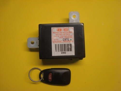

Не в тему и вроде гдето обсуждалось, реально ли на базе сделать дистанционное открытие цз в оригинальном исполнении или это слишком дорого?

Ну да,старое жало я вставил в новый корпус,а болванку уже выкинул.
Заказал там же и себе болванку... Поменяю и себе
Если совсем правильно - то дорого. Оно там на комп завязано. Но можно подкохозить. Я пытался делать из хлама, но это все стремно. Но у меня стояла пандора слейв. Если бы я сейчас делал себе - то поставил бы это
Брелок разбирается и вставляется в китайский выкидной ключ, который миллион вариантов.
А штатное исполнение кейлесса немного успокаивает.
