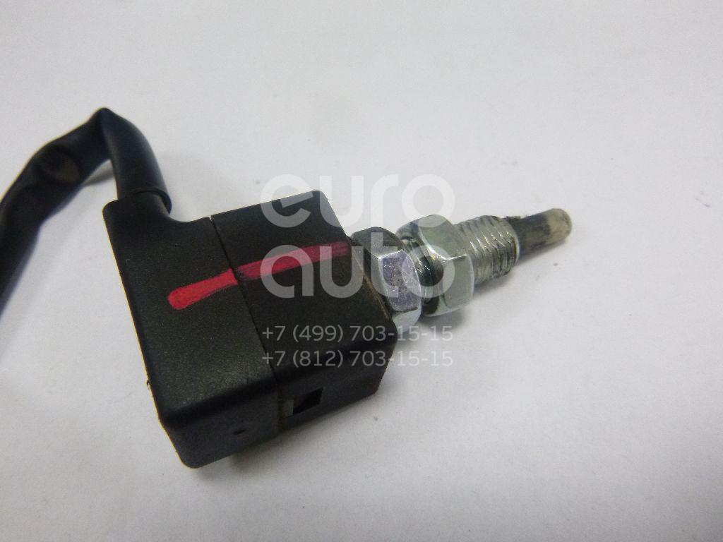

Значит так, ребята, надеюсь что этим постом я закрою вопрос о регулировке педали сцепления на дизельном соуле с механикой.
итак, после замены комплекта сцепления на новое у меня случился припадок - я снова получил жуткий недовыжим почти на всех передачах: http://soul-club.in....rbina/?p=141065

оказывается - у сида регулировка есть!!! но не штока (ГЦС у нас одинаковый), а самой педали: http://prokiaceed.ru/kia-ceed/3-1.html
а регулируется все это специальным упорным болтом:
ага!!! казалось  бы вот где собака порылась, но вот незадача - у нас на месте этого болта стоит датчик ВКЛЮЧЕНИЯ сцепления
казалось бы - глухой угол. Но тут я обратил внимание что сильно уж мощное крепление этого самого датчика
прямо такой себе болт с гайками на 14!
и тут до меня дошло - датчик выполняет двойную функцию - и датчика и РЕГУЛИРОВОЧНОГО БОЛТА!!!!!!
утром пошел регулировать по инструкции от сида.
И о чудо!!!!  Это дало свои результаты - все передачи стали снова втыкатся одним пальчиком!!!!!!!
Надеюсь этот закроет вопрос и сбережет остальным соуловодам пару тыщ гривен!

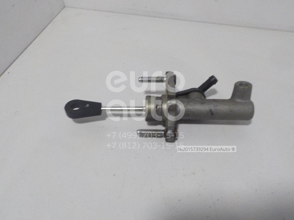

Так у тебя гидравлика была на хонде или трос?
Просто не понимаю что там можно регулировать кроме свободного хода штоков ГЦС и РЦС.
Свободный ход штока ГЦС регулируется. Из салона. Уверен на 200%.
  • 3 654 сообщений
  • Имя:___
А тормозную жидкость давно меняли, может завоздушена или проблема в самом цилиндре сцепления?
на 40 тыщ (1,5 года назад) и на 60 тыщ (месяц назад). ничо не изменилось.
если честно - оно практически таким с самого салона было. просто щас вот начало немного напрягать.
гидравлика конечно! как может быть трос и "замена главного циллиндра сцепления"?
Просто не понимаю что там можно регулировать кроме свободного хода штоков ГЦС и РЦС. Свободный ход штока ГЦС регулируется. Из салона. Уверен на 200%.
вот и я был уверен. а мастер на ТО заявил что нет там регулировок! вот я и офигел.

Смотри какая фигня. Не видать регулировки. Более того, разглядывая экзист вообще не уверен, что можно даже врехнее положение педали подшаманить.
Отакое. Сам не ожидал  :unknown: А еще если начнешь регулировать, так надо будет параллельно регулировать датчик педали сцепления.

А вот у чувака регулируется педаль https://www.drive2.ru/l/1730203/
у него стоит "вилка" на штоке циллиндра.
а у меня - "херня" с дыркой.

возникла мысль - а может шток выкручивается из цилиндра!??
Ага
Прикрепленный файл  Screen Shot 2016-01-17 at 9.45.50 PM.png   63,39К   13 Количество загрузок:
#20
  • 3 654 сообщений
  • Имя:___
это рабочий.
я имел ввиду - может из главного? можно выкрутить. типа тоже регулировка.
