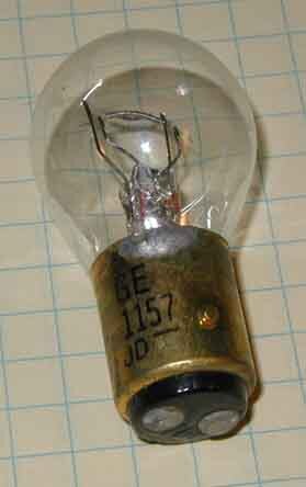

wile_e 561 Опубліковано 21 січня, 2015 Это что ж за лампы такие Что ж. Вот лампа 1157. Сколько видите контактов? Я - три. 1 Поділитись повідомленням Посилання на повідомлення Поділитись на інші сайти
baryshpolyurii 2 Опубліковано 22 січня, 2015 Что ж. Вот лампа 1157. Сколько видите контактов? Я - три. Везде лампу эту двухконтактная называют, из-за двух контактов внизу 1 Поділитись повідомленням Посилання на повідомлення Поділитись на інші сайти

wile_e 561 Опубліковано 22 січня, 2015 И как две спирали раздельно двумя контактами питать будем? Поділитись повідомленням Посилання на повідомлення Поділитись на інші сайти
