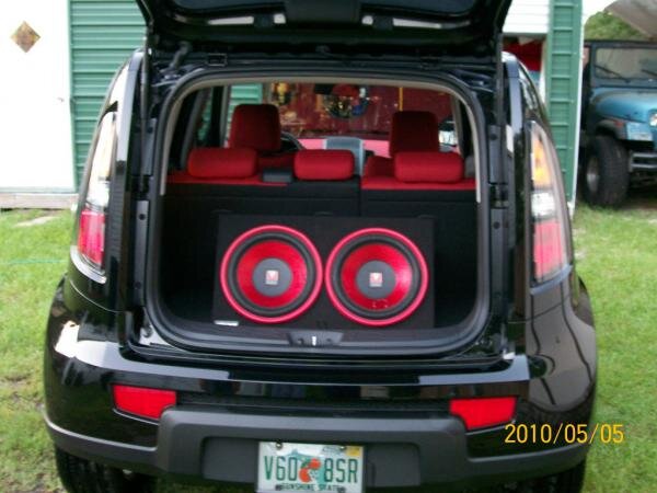

#37
  • 3 719 сообщений
  • Имя:Дмитрий
  • Город:Фастов
  • Авто:SUZUKI Vitara GL 1.6
Мужики, не стесняйтесь в своих желаниях  :grin: ...
24657-token420zappa-albums-my-little-sou5667-jaon43-albums-my-soul-sport-picture
#38
Джоник
Джоник
  • 1 131 сообщений
  • Имя:Иван
  • Город:Днепр
  • Авто:о соле, о соле миооо...:)
:grin:
