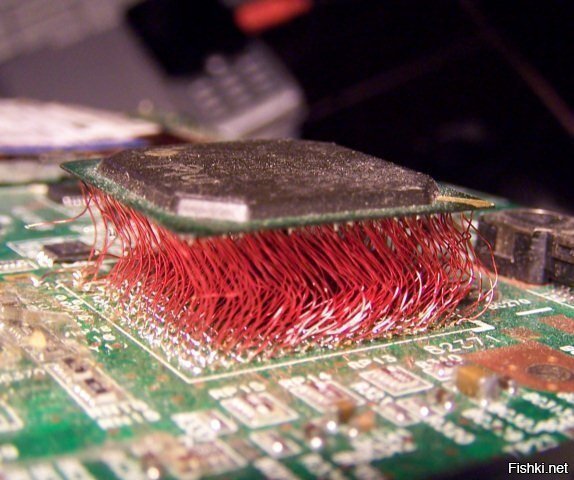

Сразу в уме всплыла эта темка с центральным замком и пост Виталика с фотками. Так что нам всем есть еще куда "расти"... :)
